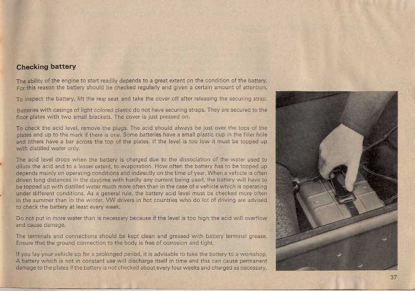

« Svar #8 på: september 18, 2011, 20:34:52 pm »
Kjøpt!
Har noen et bilde av det originale klemme båndet som holder batteriet på plass? Mangler vel ene delen, men usikker på om den er bare tredd gjennom eller sveist/boltet til gulvet?
« Svar #9 på: september 18, 2011, 21:47:30 pm »
På min er den lange biten (den med "håndtaket") boltet til gulvet, og det lille med mottakeren er sveiset til gulvet
67mod
JTWE
Innlegg: 2198
« Svar #10 på: september 19, 2011, 17:34:51 pm »
Ok, det er den med motakeren jeg mangler - har den med bøylen (den mot bakvinduet). Får lage til noe midlertidig...
JTWE
Innlegg: 2198
« Svar #11 på: september 21, 2011, 23:46:14 pm »
Da fant jeg noen bilder; forskjellig på tidlige og sene; har noen den siste 67`delen liggende tro? Har den lange, mangler den korte.
