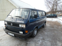

* Coach -90.jpg (70.82 KB. 640x480 - vist 296 ganger.)
Da er denne en eiers T-3 kommet i min bestittelse , 52235 Km !!!! og det sier vel seg selv at "søvnproblemene" intil videre er løst ...
Skjønner ikke hva det er med T-3 og meg,.. og at disse bilene stadig finner min vei ............
Erich
« Siste redigering: februar 15, 2012, 00:06:36 am av Sonic » Loggført

« Svar #14 på: februar 13, 2012, 20:28:46 pm »
Hvorfor ikke en syncro? Glad
Gratis uansett! Blunker

« Svar #15 på: februar 13, 2012, 20:51:27 pm »
Gratulere Eric

Sonic
Innlegg: 1919
« Svar #16 på: februar 13, 2012, 21:05:31 pm »
Takk
Hva skal du gjøre når du kommer over et fullt servicehefte på 52000 km Hæ??
Får slite litt på denne tror jeg .. ny seng og litt ICE må inn...
Erich
