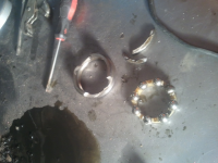

« Svar #108 på: april 26, 2012, 15:24:25 pm »
På tirsdag skulle jeg gjøre ferdig bremsene,
Fremme:
her fikk vi montert skiver, helt nye kalippere og bremseslangene koblet til sylinderen.
der var det bare ytterkoppen som ikke ville på pga låsebolten er litt for "stor" hvilken type bolt skal det være der egentlig?
Bak:
men jeg så det lå en del olje bak med bakakslingen.
oljen hadde komt ut fra akslingen, gjennom lageret og ut i trommelen.
det luktet og virket som girolje.
jeg åpnet opp for å se nærmere, men da jeg tok av trommelfeste(4bolter) rant det mye olje ut, pakningen bak trommelfeste var morken og ødelagt.
men hva skjer?
kjøpte nye lagre bak, i den nye pakningen lå det et lager, ytterpakning og to forskjellige simmerringer. men kunne ikke finne de gamle simmerringene, hvor ligger disse?
så jeg vet ikke helt hva jeg skal gjøre?
skal det være olje i akslingen for en slags smørning?
evt hvor kan jeg tette at det renner ut?
er jo IKKE bra å ha olje i trommelen, det ødelegger jo bremseskoene på sikt.
må jeg av med hele akslingen?
fikk av ytre delen av lageret + kulene ved hjelp av vinkelsliper og hammermakt Glad men indre del sitter igjen på akslingen som dere kan se på bildene.
hjelp hjelp!
legger ved noen bilder så det blir lettere å forstå, men her trenger jeg sårt tips og hjelp.
* 2012-04-24 21.27.53.jpg (98.42 KB. 640x480 - vist 457 ganger.)
* 2012-04-24 21.16.30.jpg (98.91 KB. 640x480 - vist 460 ganger.)
her ser dere indre delen av lageret sitter igjen.
* 2012-04-24 21.27.17.jpg (101.71 KB. 640x480 - vist 469 ganger.)
* 2012-04-24 21.27.05.jpg (97.04 KB. 640x480 - vist 445 ganger.)
her er deler av lageret som jeg fikk ut.
* 2012-04-24 21.16.44.jpg (92.23 KB. 640x480 - vist 468 ganger.)
* 2012-04-24 21.27.45.jpg (99.11 KB. 640x480 - vist 504 ganger.)
her er resultatet fremme, men ytterkoppen mangler.

« Svar #109 på: april 26, 2012, 16:37:50 pm »
fikk høre fra Beetlebug at det skulle være olje i akslingen.
og vis jeg monterte det riktig ville det ikke lekke ut i trommelen.
men hva er det som gjør at det lekker? kun den ytre pakningen?
tips til hvordan å få ut den delen av lageret som sitter igjen inni der? Glad

« Svar #111 på: april 27, 2012, 02:17:31 am »
eit godt tips er jo att  om du hadde hatt ein verkstadmanual so hadde du ikkje trengt å spurd om da:)
sjå her: http://store.oldvws.com/PartDiaImages/bug_Rear_Axle2.png øverst der so ser du korleis ting sitter.
ja da er olja i akslingane, den kjem frå girkassa og skal smørja lagera. for at da ikkje skal renna ut iolja under arbeid må du jekka opp akslingen sopass att den er over vater, altso den må vera mindre enn 180graders vinkel.. vist du skjønner
og for meg so ser da ut som du har fått ut lageret, er ikkje noko meir enn da du har tatt bilde av. ellers har du ei hylsa på akslingen. bak der finn du eine o-ringen. den store o-ringen skal vera rundt mot simringshuset. og simringen er den som held oljo vekke frå bremsane. so den må du byta. bank ut dan gamle og bruk den til å pressa inn den nye i ei skrustikka. du må finna ei fjøl eller noko til  å begynna med, og so treng du noko anna so du får simringen heilt på plass. hugs skjevo før simringen.
tips til lagerfjerning. snitt deg to solide spor på kvar sida av ytterringen og plasser ein to arma ters på akslingen, med ei tvinga over tersarmane. so skrur du ut lageret. evt bruk skrujern,spitt og litt slit. EVT lagerutrekkar frå biltema:) eller lag ein utrekkar sjølv

« Svar #112 på: april 27, 2012, 06:22:52 am »
takk, men nå har mesteparten av olja ronna ut.
prøvde å jekke den opp men hele bilen følgte med.
hvor fyller jeg på olje igjen? Glad

« Svar #113 på: april 27, 2012, 08:08:57 am »
Du fyller inn i girkassa, tipper jeg Blunker Og når du jekker opp så jekker du bare akslinger, ikke girkassa eller bil - det er litt viktig Glad Jeg har erfaring bare med IRS men tipper at akslingene burde du kunne løfte med hånd opp slik at de peker litt oppover.
Bli ferdig med hele jobben og etterfyll olja da!
« Svar #114 på: april 27, 2012, 11:21:04 am »
ja du må berre jekka opp rett på akslingen til den er over vater. men oljo bør du uansett byta, so du kunne berre ha tappa av kasso.
oljo fyller du på ein plugg rett inn i sido på girkasso
Engedal vw67
Innlegg: 390
Bosted: Sirevåg
« Svar #115 på: april 27, 2012, 12:02:29 pm »
Okei, bilen står nå på 4 bokker, og når jeg prøver å løfte under akslingen følger bare hele bilen med :S
kansje noe stiv fjærgang? noe som kan gjøres med det? Glad
« Svar #116 på: april 27, 2012, 12:19:43 pm »
Du fyller ikke på olje før du har montert begge akslene/tromlene igjen. Ingen vits å forsøke å heve akselen.
Tips: kjøp en bok/manual som Tistlo skriver over her. Da slipper du å bruke så mye tid på å spørre på nett, tid som du kan bruke på å skru istedenfor.
