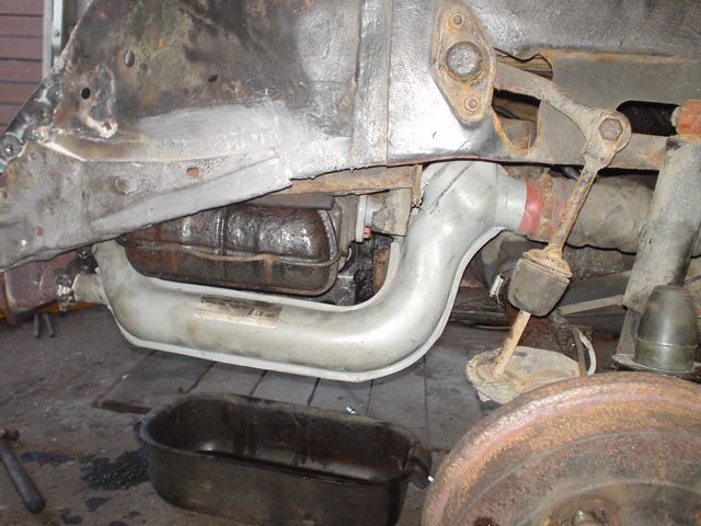

Varmekassene ligger rundt eksosrørene fra de fremste sylinderne.
Den lysere store saken som ligger under motoren...hehe..
Bak demperen på bildet ser du slangen, som transporterer varmluften mellom varmekasse og kupé.
Spjeldarmen er vanskelig å se på bildet, men den er rett der slangen kobles til varmekassen.
