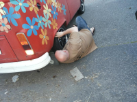

Har införskaffat en T2 -77 med dubbla sido dörrar och automat.
Som den står nu så är den inte EU ok, två tvåor på olje läckage från motor och låda, en tvåa på dåligt hjullager vänster fram. Dessa delar är beställt från Unneberg och ska bytas så fort jag får delarna.
Planen är att sänka bussen till en moderat nivå så den fortfarande blir körbar.
Har sett flera linkar om sänkning men finner dem inte igen  Tvilende
Har ni några tips om hur vad man ska göra för att få den lägre?
En sak till...Går den igenom en EU kontroll efter?
Tacksam för svar
Mvh Janne

« Svar #8 på: september 01, 2012, 17:07:31 pm »
Då var framvagnen på plats efter en liten paus.
Monteringen gick som en dröm och allt smatt på plats utan problem.
När var tid för att montera broms skivan så tar den i undre bärarm...Hur i all världen kan det ske?
* IMG_0825.JPG (126.1 KB. 554x742 - vist 1037 ganger.)
* IMG_0826.JPG (137.58 KB. 554x741 - vist 998 ganger.)
Någon som har ide vad som kan vara galet?

« Svar #12 på: juni 27, 2013, 11:07:02 am »
Det var så löjligt enkelt och pinsamt att jag nästan inte vill prata om det  Flau
Det vara bara att skruva på camber muttern så ordnade det sig.
Nu står bussen i garaget och ska ned 1 eller 2 hack bak.
Bilder kommer snart!

Jaha.. Den gamla startmotorn tog natta igår, var tvungen att knacka igång den Gråter
Ny startmotor inhandlad på Hotshop på Trøgstad idag, de hade faktiskt en på lager Glad
Hoppas jag bytt den i morgon  Blunker

Splitter ny starter och forstillings kontroll ordnat idag på www.kvickstop.no Strømmen Glad
Så nu startar den utan problem och går stadigt på vägen gör den också  Kult
