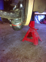

Då var framvagnen på plats efter en liten paus.
Monteringen gick som en dröm och allt smatt på plats utan problem.
När var tid för att montera broms skivan så tar den i undre bärarm...Hur i all världen kan det ske?
* IMG_0825.JPG (126.1 KB. 554x742 - vist 991 ganger.)
* IMG_0826.JPG (137.58 KB. 554x741 - vist 948 ganger.)
Någon som har ide vad som kan vara galet?

« Svar #9 på: juni 18, 2013, 00:06:46 am »
Nu står go bussen på alla fyra, snart tid för EU  Gliser
// Janne

« Svar #10 på: juni 19, 2013, 16:10:40 pm »
Då var den EU OK  Gliser  Gliser  Gliser  Gliser  Gliser  Gliser
Tut å kör  Blunker

Gratulerer! Nå må vi få se flere bilder av godkjent bil! Hva gjorde du med opphengskulene som tok i bremseskivene?
JanneT2
Innlegg: 360
Bosted: Sørum
« Svar #12 på: juni 27, 2013, 11:07:02 am »
Det var så löjligt enkelt och pinsamt att jag nästan inte vill prata om det  Flau
Det vara bara att skruva på camber muttern så ordnade det sig.
Nu står bussen i garaget och ska ned 1 eller 2 hack bak.
Bilder kommer snart!

Jaha.. Den gamla startmotorn tog natta igår, var tvungen att knacka igång den Gråter
Ny startmotor inhandlad på Hotshop på Trøgstad idag, de hade faktiskt en på lager Glad
Hoppas jag bytt den i morgon  Blunker

Splitter ny starter och forstillings kontroll ordnat idag på www.kvickstop.no Strømmen Glad
Så nu startar den utan problem och går stadigt på vägen gör den också  Kult
