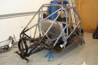

Store rør over lange distanser = reduserer trykktap. En boble med samme tilnærmelse er Johan med den lekre, grå ovalen som vant BR Classic ifjor. Kjører 9 sekundere med trykkrørene langs passasjergulvet og frem til en stor luft/luft intercooler.
Et annet eksempel er jo gamlebilen til Håkan Lundgren hvor intercooleren var plassert bak seteryggene:
* DSC00807_(Medium).JPG (61.55 KB. 800x533 - vist 336 ganger.)
Løsningene er mange... finn en du liker og GO FOR IT!
