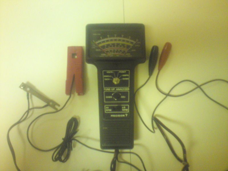

Hallo hallo. Man finner mye rart når man flytter.
Fant en sånn en, av ukjent årgang.
Bruksanvisningen tror jeg forsvant den gang det var inn med hockeysveis og Ball genser.
Og til tross for lange leteaksjoner med både google og forum så har jeg ikke klart å finne ut hvordan man bør koble den. Så da maser og gnåler jeg litt her inne.
Er det noen som kan fortelle meg hvilken ledning som skal hvor? Motoren jeg skal bruke den på er en original 1600 AD motor med Pertronix ignitor.
På forhånd takk for svar.

Etter litt om å men så fant jeg ut av det.
Rød klemme på + på coil, svart klemme til jord, og rød magnet klemme på første og beste pluggledning.
Ble plutselig veldig mye lettere å justere forgasser gitt.
