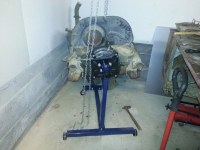

Da er verktøyet og motorstativ innkjøpt så nå er det full fart igjen.
Motorstativ:
* 20130223_183149.jpg (99.04 KB. 761x571 - vist 357 ganger.)
Jeg orker ikke å løfte motoren så jeg skrudde fast en 2x4" bjelke i taket og lånte meg en kjetting talje for å heise motoren opp i stativet:
* 20130223_190826.jpg (108.61 KB. 761x571 - vist 376 ganger.)

Fikk ferdig stativet og hengt opp motoren:
