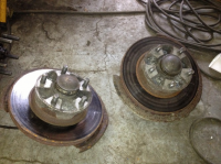

Da er sommeren over og vinterns prosjekt er å montere wbx og 944na bremser,og få det godkjent.
Har vært i kontakt med kerscher og de har tuv papirer på de bremsene,så jeg regner med det skal gå bra!
komplette spindler
* porsche 001.jpg (111.82 KB. 667x500 - vist 491 ganger.)
bærearmer bak
* porsche 003.jpg (66.28 KB. 375x500 - vist 565 ganger.)
calipere
* porsche 004.jpg (114.59 KB. 667x500 - vist 468 ganger.)
og nye felger
* porsche 005.jpg (87.65 KB. 667x500 - vist 531 ganger.)

« Svar #140 på: oktober 04, 2013, 10:17:29 am »
Spennende prosjekt! Bra det er flere som satser på en 1303! Blunker
Er du klar over at Kerscher har TUV på at 944 er ok for en 1303 men det står ikke noe om hk? Vet ikke hvordan TS skal reagere på det når du skal godkjenne alt dette.
Logisk tenkt så burde det sammenlignes med 944 og hvor mye krefter hadde den, så må mann ha samme oppsette på en 1303 (da tenker jeg ikke bare kalipperne men hovedsylinder osv..)
Uansett, lykke til! Håper dette får du til! Skal du bruke aluminiumsarmer også?
Ja,jeg er klar over at det ikke står noe om hk.Den motoren jeg skal ha inn har bare 112hk,så regner med at det skal gå.944 bremsene
har jo mye større klosser enn kerchersetta.Når det gjelder hovedpumpe anbefaler ikke kercher 944 pumpa men en de selger selv pga.
for hard pedal med 944 pumpa.Skal bruke stålarmer bak.

Fått sandblåst spindler og de nye bremsene og grunna de
bak
*  (87.64 KB. 667x500 - vist 577 ganger.)
foran
*  (99.35 KB. 667x500 - vist 559 ganger.)
