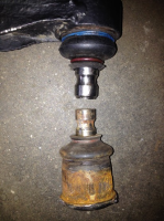

Fått montert nye bærekuler fra Kercher
Ny og gammel

Ang dette med hovedsylinder og porsche bremser så bør du dobbeltsjekke litt info.
Når man kjører sleidecaliper rundt hele så bør man i alle fall ha større en org sylinder.
Så lenge kerscher vet du snakker om sleide caliper så er det bare å ta det for god fisk. Glad
