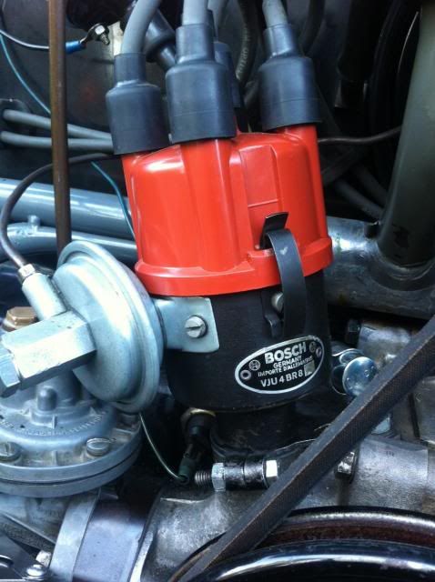

http://www.thesamba.com/vw/classifieds/detail.php?id=1224662 Sånn?

Det er i hvertfall ikke en slik jeg har Splitman.

eg har ein sånn som du har på bildet ja, og eg har ogso den stooooore typen. men kva er grunnen til at du trenger den då? vist da berre er for å eliminera ein feil? dvs har du problem med tenninga? og har du opna fordelaren å smørd den opp igjen?

plukka den sund i forgårs. Hadde ut begge platene og gjorde reint, før eg smurte opp igjen mellom platene.
Da gikk bilen fint i et døgn Trist så var det på an igjen..
Var utom på jobb i går kveld og pussa på Bug Out premier, og når eg skulle hjem igjen begynte det. Før eg var komt heim var det helt ille..

stiften e lika god? merkelig fenomen, trudde fordelarane i utgangspunktet ikkje var ein slitedel:)

at du har bytta delane nylig er ikkje alltid godt nok! repro deler er repro deler, og vist da er nettop repro deler du har satt på, so har eg mang ein gong vert offer for kondensatorar som ikkje virkar, sjølv om dei er dønn nye.. ta ein kikk på stiften din igjen, sjekk at den ikkje er brent. samma gjelder kontaktane i fordelarloket då. men da er litt mindre kritisk enn stiften. dei mest ubrukelige stiftane har jo og ein tendens til å eta seg ned på plastikken som går inn mot akslingen i fordelaren og som då medføre at opningen vert mindre(du har smørd inn akslingen sant?) ein beskrivelse av problemet du opplever hadde kanskje hatt noko fø seg? Glad
