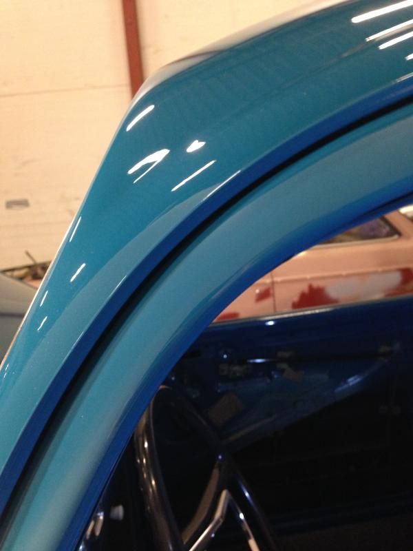

Tatt en bedre kikk på hengslene nå, de ser uskadet ut. Når jeg drev på der, så kom jeg på at når vi bytta forstillinga i vinter, så måtte vi skru ekstra mye på de to øvre festene på puma'n (de som er tilgjengelig under tanken), mer enn hva som måtte skrus på den originale forstillinga. Vi bytte jo heller ikke gummiputene som sitter mellom forstillinga å karrossen..
Løsna bolten på "sjåfør" siden og litt på høyre siden, og da så jeg at glippa i dørbuen i toppen ble vesentlig bedre på sjåførdøra!
Kan det være der feilen ligger? At gummiputene er alt for sammenpressa og gamle, og at de har blitt skrudd alt for hardt til?
Her er tre bilder tatt etter at boltene er løsnet litt (6-7mm)
Litt skygge på dette bildet, men man ser at glippa er bedre

Da har jeg mest sannsynlig funnet feilen.. Sammenlignet dørhengslene nøye på begge sider og målt litt, og den øvre hengsla på sjåførsiden har en vinkel som tilter fremover mot bilen i ytterkant.
I tillegg til å få retta opp avviket hengsla, så kan jeg korrigere litt etterpå på boltene på puma'n for å få det mest mulig riktig.
Å shimse ut hengsla er vel tryggest for lakken vs å legge noe i mellom døra og a-stolpen for å korrigere?
