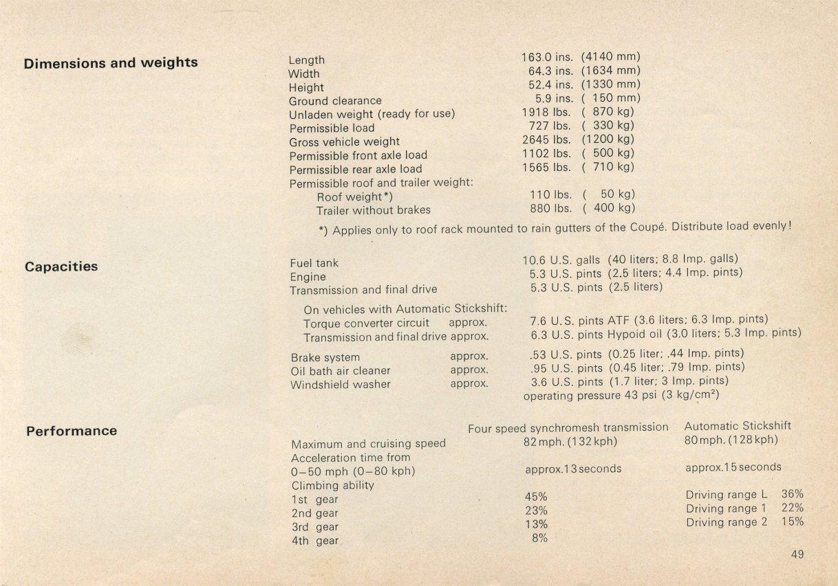

Kanskje fabrikkens egne tall også er av interesse?
http://www.thesamba.com/vw/archives/manuals/8_68ghia/49.jpg
