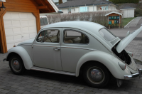

Tenkte jeg skulle lage en liten tråd om boble projektet mitt
Bilen det dreier seg om er (sikkert til noen forargelse) en 61 mod. boble, original, urestaurert, rustfri og med en km. stand på bare 30.000
Men etter et år kjøring er det blitt kjedelig å lage kø på motorveien, så jeg vil ha mer fart i bobla
Planen er:
2,3 l motor
Skivebremser foran
Puma forstilling (bare litt diskre`senking)
12-volt
Ellers original
Planen er at det skal godkjennes
Her er noen bilder av bobla slik den er i dag
