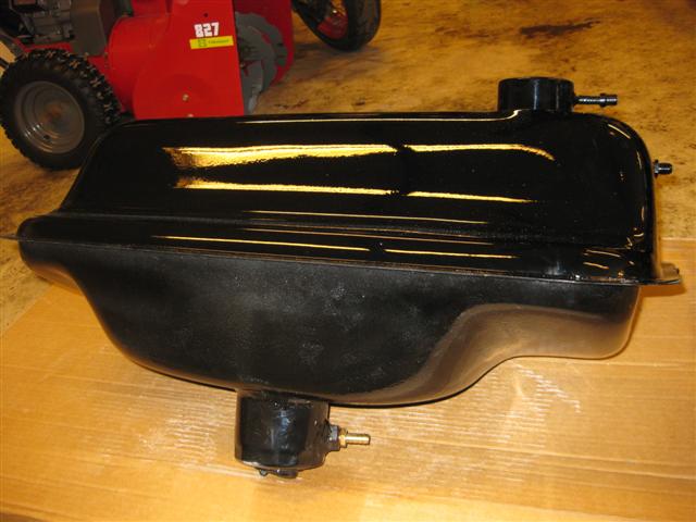

Du har kraftige pumper som krever FRI tilgang og MYE fuel inn som tidligere nevnt til deg i din prosjekttråd. Jeg har laget en ekstra sump i bunnen av min egen tank med skalpe"deksel" rundt. I denne lille sumpen har jeg ett enormt filter og 3/4" rør i rustfritt som forsyner min pumpe. Geir F har gjort noe liknende med sin tank:

Stappe den sugesvampen inn gjennom bensinmåler hullet sammen med magneter og borre to hull ved siden av med AN8 tankgjennomføringer? Inn og ut.
