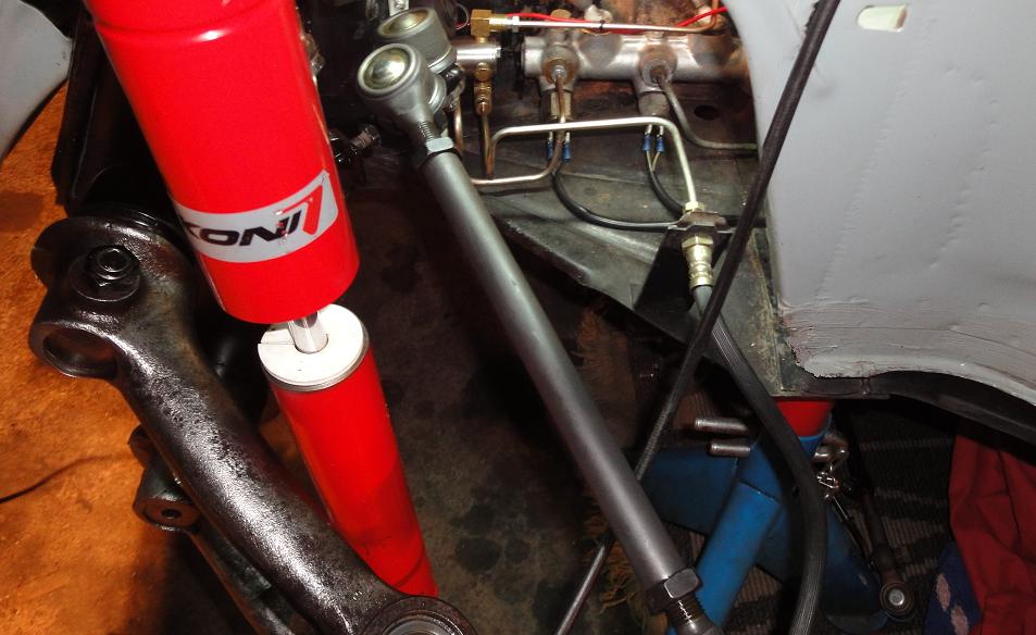

Ny pumpe, lufta og atter lufta. Lampen lyser når jeg holder inne knappen og hører det klikker.
Men den holder ikke på trykket.
Noen tips?

Har du koblet feil?
På min bil har jeg blendet alle utganger i fremre krets bortsett fra den som går inn til min line lock. Fra min line lock går det til begge frembremsene.
« Svar #4 på: august 10, 2016, 08:33:09 am »
Jeg bare spør dumt, så er det er gjort.
Du bremser og bygger trykk før du trykker inn knappen, og deretter holder du knappen inne og sjekker at bremsene holder på trykket?
Jo det ser ut som du har koblet rett, ene kretsen inn på line lock og så fra den til begge frem brensene. Ser i hvert fall riktig ut på det første bildet ditt

Har nok koblet riktig.
Men.. Fant nok feilen brått ca 22.30.. Da oppdaget jeg at det var bremseveske over store deler av gulvet...
Så nytt bremserør blir montert imorgen. Har nok vært en bitteliten brist som plutselig sprakk.. Røret var selvsagt dekket av både kitt og noe lakk så uvisst hvor lenge det har vært sånn. Så hele bilen er nå "sannert" innvendig... Glad
