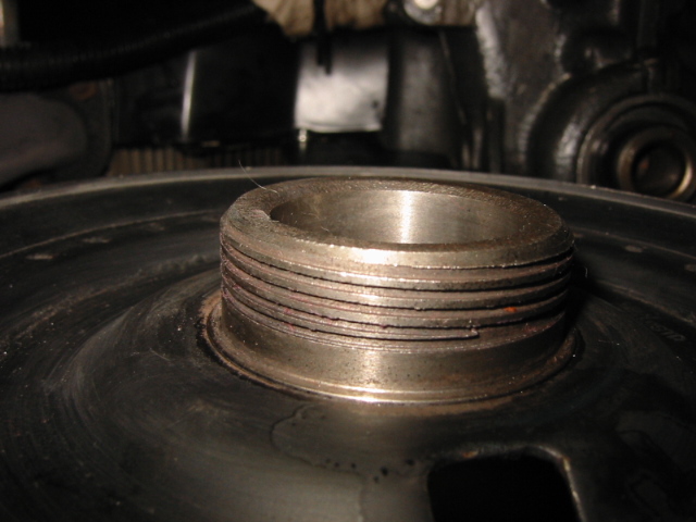

Olje fra bak reimhjulet kan det bli mye klin av, ikke sikkert dette er noen stor sak for det, siden olje på reimhjulet vil kastes rundt i motorrommet og se ganske ille ut.
Reimhjulet har std ingen tetting mot blokka, vet du om det kan ha blitt montert en type reimhjul med tetting? Det vi kaller sand-seal? Disse har en tendens til ikke å være tette.
En annen mulig årsak er det uorginale reimhjulet, om det ikke er Sand-seal, skal reimhjulet ha et dreid "skru spor" på innsiden i det området mellom blokk og veiv. Dette sporet har til hensikt å føre evnt sprutolje tilbake inn i blokka og danner litt mottrykk i det området der oljen kan komme ut. På uorginale reimhjul kan dette sporet ofte være veldig svakt/dårlig. Prøv å montere et originalt reimhjul og se om problemet blir borte.

Og viss du først tar av reimskiven, kan du prøve med en tynn strips eller lignende om kanalen for returen av oljen ved remskiven er åpen. Vil ikke være første gang denne har blitt tett/nesten tett av litt for mye pakningsmasse ved montering av blokk. Da har ikke oljen bak remskiven noen annen vei, enn ut av blokken.

Hvem sa dette? Kasteringen skal være der uansett. Sand seal passer kun på egne sand seal reimhjul.
Om det spruter olje derifra er det garantert noe annet som er galt..
