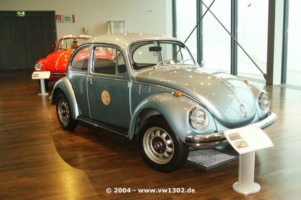

Jeg har fått høre at denne bobla er en slags jubileums utgave, og har undersøkt litt og kommet frem til at den ligner på maraton bobla.
Er det noen her som kan hjelpe meg med å bekrefte/avkrefte dette?

« Svar #5 på: august 27, 2013, 18:48:42 pm »
felgene er fra en jubileumsmodell, men har aldri sett en blå jubileumsmodell, bare i gul og turkis farge. har du 2 trinns el vifte og gullplakat på dashbordet??

« Svar #6 på: august 27, 2013, 22:06:15 pm »
disse felgene ble levert på maratonbobla også, og den ble levert i nettopp denne blåfargen, så det kan hende hun har en maratonboble Glad

« Svar #7 på: august 27, 2013, 22:52:01 pm »
Sitat
'Marathon Beetles' were produced to celebrate the Beetles world record production figure of 15,007,034 - that car (a 1302 Super Beetle) subsequently named the 'World Champion'. 'Marathon Beetles' were offered as 1300cc Standard model and as a 1302 Super with special Marathon Metallic (metallic silver/blue, L96M) paint and unique silver and black sports wheels (Lemmertz made, part no. 000 071 475B - called 'Baja' wheel in US), with silver wheel nut covers and octagonal VW alloy centre caps.
Over 6000 produced - #6857 seen on one medallion.
Produced also in Australia as the '15 Millionth'.
http://www.sebeetles.com/marathon.htm
http://www.vw1302.de/start/wm/wm.html

« Svar #8 på: september 01, 2013, 16:10:48 pm »
Takk for all hjelpen Glad
Jeg har funnet ut at jeg de riktige felgene+senterkopper, den riktige fargen, årsmodell og varmetråder i bakvinduet, som stemmer med maraton bobla. Likevel har jeg ikke noen form for sertifikat, så jeg velger å leve i troa om at det er en maraton boble, siden jeg synes dette hadde vært litt kult Rekker tunge
