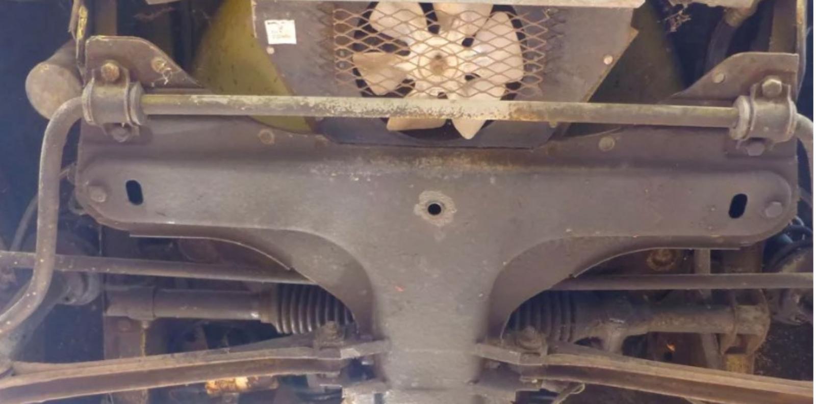

Sonic
Innlegg: 1919
« Svar #6 på: desember 03, 2020, 19:45:07 pm »
Skal se sånn ut , høyre side, om det hjelper dig ..

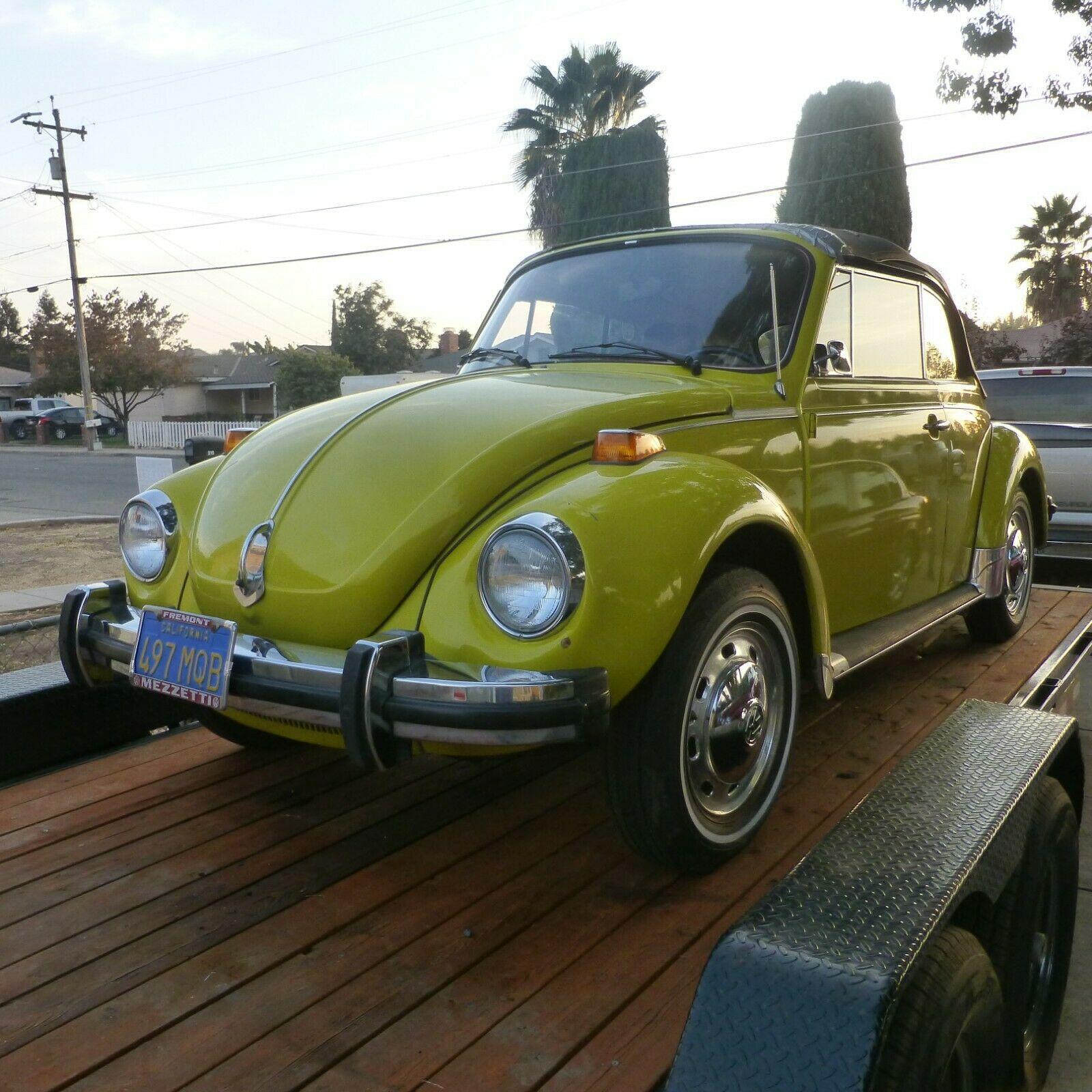

« Svar #18 på: februar 21, 2021, 01:14:41 am »
Milepæl
Bilen hentet og kjørt hjem til Stavanger.
* Transport1.jpg (96.74 KB, 800x600 - vist 843 ganger.)
« Siste redigering: februar 23, 2021, 15:49:15 pm av JernJoffen » Loggført
« Svar #19 på: februar 22, 2021, 11:39:08 am »
Ser flott ut!
Gleder meg til å se den i solskinnet i området snart
