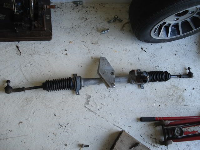

Tannstangstyring - Fra Golf II og paret med styrestag fra boble. Passer i boble med festene jeg har laget hvis du gjenger opp baksiden av festerørene til forstillingen.

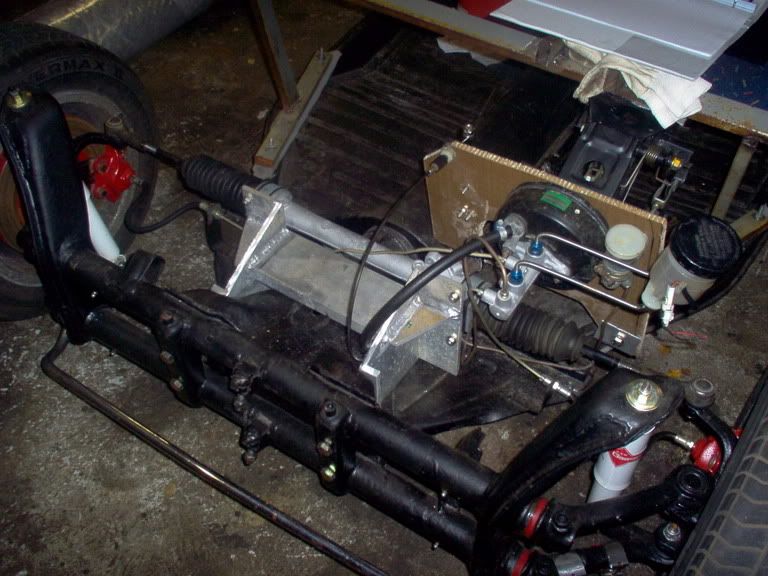

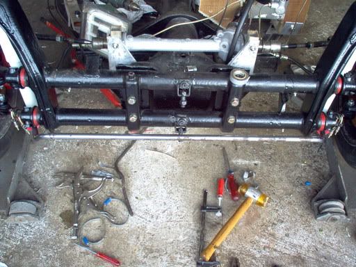

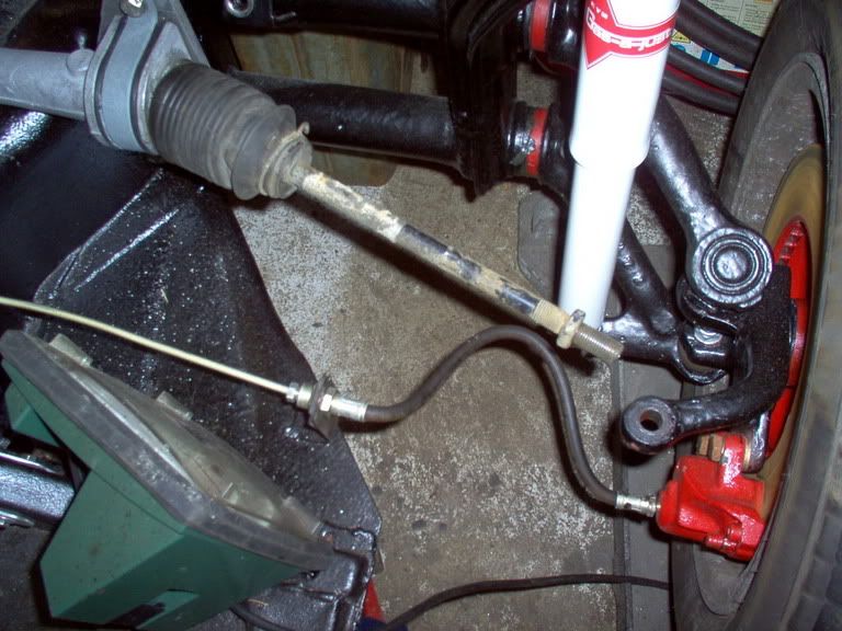

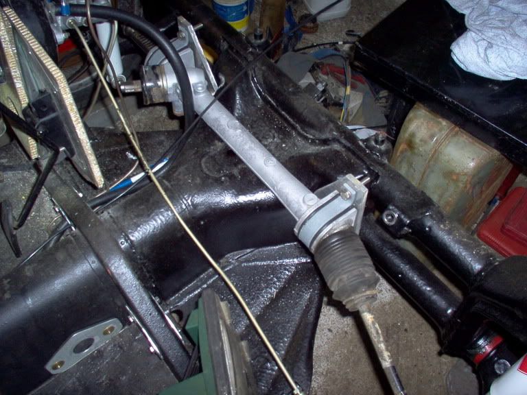

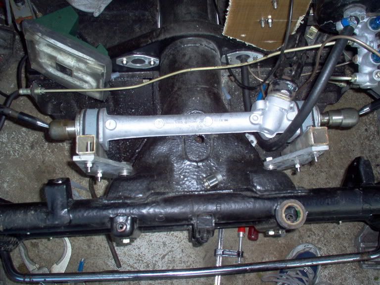

« Svar #5 på: september 03, 2008, 23:02:26 pm »
Her er litt bilder fra prøving og feiling....
DrLaban
Innlegg: 1566
The RestoRod
« Svar #6 på: september 03, 2008, 23:15:11 pm »
Denne så mest riktig ut med tanke på vinkler og slikt, men hvordan er det med tilkoblinga av rattstammen?
Og det ser ut til å bli ganske så trangt rundt rammehodet...

« Svar #7 på: september 03, 2008, 23:19:20 pm »
hva er grunden til at du ikke gikk for denne løsningen?
ser du har prøvd deg på litt forskjellige feste metoder..
r det første bildet som fungerte best?
ser at det blir relativt stor vinkel på stagene..
hvor mye modifikasjoner skal til på rattstammen?
og dette går selvfølgelig klar av bensintank o.l.?
