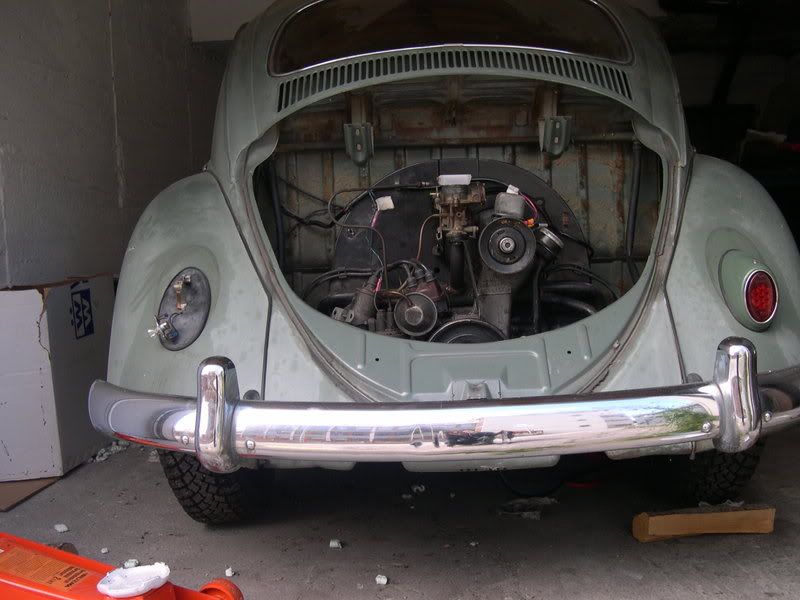

Tenker på kjøleblekket mellom motorrom og eksos nå.
Vil blekket fra en 61 motor passe på 64 motor?

Du tenker på det store blekket mellom motoren og bakplata, over eksosanlegget?
Da er svaret både ja og nei.. Det passer, men 61 motoren har ikke slanger fra viftehuset til varmeboksene, det har 64 motoren. Så 61 blekket mangler altså hull til disse slangene.
Du kan jo bruke viftehuset fra 61 motoren, da slipper du luftslangene og får en motor som ser litt eldre ut (regner med den skal i 58'n?)

Fy nei! Jeg har komplett 50-taller baki der med
riktig kjøleblekk etc.
Spør for det er det er en her inne på forumet
som trenger blekk til sin 64 motor og jeg har jo en del liggende nå.
Denne motoren har faktisk ikke disse slangene fra viftehuset da.
Skulle være en 64 motor det der, men har delt dynamofot iallefall.
Da går det vel greit?

Den er orginal igjen Anders.
