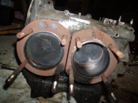

Desverra var den ikkje fult so bra.. ein stor oljeflekk hadde utvikla seg iløpet av vinteren..
* P1018207.jpg (175.53 KB. 733x550 - vist 386 ganger.)
Aha, kun under oljelokket og støtstangrøra.. av med toppane for ein lett pakningskift tenkte eg...
* P1018208.jpg (138.4 KB. 733x550 - vist 439 ganger.)
M E N so enkelt var da vist ikkje!! Av med oljelokket for å tappa ut noko leira, sand og restane av noko olja.. Ogso plutslig forsvant heile skrua som lokket var festa i.. kafaen tenkte eg.. åjodå vist var jo heile blokka morken og oppeten! I tilleg til eit hol midt under blokka.. ikkje noko serlig å bygga vidare på.. må ha vert oljo som har stått for lenge i motoren som gjor att blokka har mygla

Og på motoren so har eg fått på plass stort sett alt av kjøleblekk. gjenstår å montera gassar, fordelarlokk og eksospotta+ fylla olja. So da vert oppstart imorgo kveld, tenkte å filma da om da skulle vera av interessa fø folk her inne..
« Svar #831 på: mai 28, 2010, 18:16:06 pm »
Motoren er no komplett, alt er montert, fiksa oljetrykksbrytar og eg var so langt: |  | frå å få start på den!!! Men neidå........... Eg hadde gjort ein aldri so liten men stor nybegynnar tabbe... Fø eg har nemlig montert eit 6V svinghjul Øyerulling Flau Tvilende
Likavel so e da endå håp om å få start på an idag! Ska ne å henta store moment nykkelen snart so må eg finna eit 12V svinghjul å setta på! Stemmer det att da e 130 tenner på 12v svinghjul? er da nokon andre måtar eg kan sjekka da på?

« Svar #835 på: mai 28, 2010, 21:38:19 pm »
Fekk tak i store momentnykkelen igjen og tok av svinghjulet.. då fant eg ut att det faktisk ER rett svinghjul Øyerulling Øyerulling
Feilen låg i att alle dei 3 startarane eg prøvde var defekte... men eg plukka ut startaren frå impulsen, den funkar.
Testing av svinghjulet forøvrig bestod av å legga inntil ein 6 og 12 v startar. Kun eine passar...
MEN sidan eg fekk på plass startar, so fekk eg meir frammgang og Glad No e eg so langt: || frå å få start på den, dvs eg hadde nesten start på den.
Nye problemet er att den ikkje får bensin(da e allti inkat!) heverta slangen so eg fekk bensin ned til pumpa, men ikkje snakk om att den vil pumpa seg opp til forgassaren... Lurte på om da var pinnen, men virkar ikkje som det er den. Skal prøva å pumpa den opp for hånd, for å sjå om det er noko futt i den pumpa.. heilt sikkert defekt pompa.
Lurar på om eg berre ska ta slangen rett til forgassaren, har trykk og fall frå kanno så det burde vera nok til å fylla gassaren. So får eg venta til eg får henta pompo som stod på 1300en(som virka) den ligg på eiksenteret,, får håpa på tur ned imorgo.
Ja filmar oppstartinga og forresten.. vert ein merkeleg film
