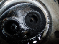

MEN innsugsporten på sylindar 1,, DER var det jaggu no flow!! Heile kanalen var tetta att med koks!
* P1017124.jpg (127.83 KB. 733x550 - vist 362 ganger.)
Resultatet er att begge eksosventilane har Veldig slarkete styringar, mens innsugsstyringane ikkje er so galne, men alt ska skiftast!

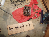

Fekk jo gjort noko idag og, og ein aldrig so liten milepel.. Eg har opna mi fyrste blokk! joho!.....var overaskande enkelt Glad
Men eg får ta med det som vart gjort hin dagen her,,  Fekk demontert den andre toppen og konstatert att styringane er bås, og att det er oljegrus overalt..
So tok eg fram topp nr 1,(syl1+2) og begynte å banka ut koksen,, den sitt som stein, men eg fekk ut mesteparten tilslutt. brukte eit flatt skrujern og hammar. Etterpå vaska eg kammert og portane i delevaskaren, men eg må nok sandblåsa skal det verta reint! gjerne glassblåsa og!
Demontert og sortert
