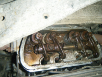

Tilstandsraport:
Ei eller fleire fjører har kollapsa
* DSCF0203.jpg (150.81 KB. 733x550 - vist 364 ganger.)
* DSCF0204.jpg (116.95 KB. 733x550 - vist 317 ganger.)
og på andre sio ein ventil som har streika..
* DSCF0206.jpg (163.15 KB. 733x550 - vist 357 ganger.)
Diverse laust.. og masse restar frå styringa
* DSCF0207.jpg (149.74 KB. 733x550 - vist 358 ganger.)

« Svar #855 på: juni 13, 2010, 10:14:15 am »
Men i all verdens land og rike, det er det verste jeg har sett!
Bytte topper nå da eller?

« Svar #856 på: juni 13, 2010, 18:30:08 pm »
Toppane kjem frå den 1600 motoren som har stått på eit lager i 20år+ samt dei var ruste på fjørene.. det har gjort sitt til att dei tok kvelden.

« Svar #858 på: juni 14, 2010, 18:41:46 pm »
Då har eg fått av diverse deler.. skadeomfanget var som eg tenkte ja.. Der ventilen satt bomfast so hadde stempelet tatt skade.. Det forklarar den ufattelig stygge skranglelyden som kom då eg fekk start på motoren etter rensing av pluggar under løpet..
T3 donormotor.. om nokon er intrisert i deler frå den får de ta kontakt, blekk etc er med
* DSCF0248.jpg (170.77 KB. 733x550 - vist 380 ganger.)
Og so var motoren plokka ned atter ein gong..
* DSCF0262.jpg (155.19 KB. 733x550 - vist 326 ganger.)
Mykje messingspon her ja.. stakkars ventilstyring(og ventil..)
* DSCF0263.jpg (157.98 KB. 733x550 - vist 328 ganger.)
Tilstanden på ploggane, sortert etter syl. på motor. nokon full av bensin og olje, andre strøkne..
* DSCF0265.jpg (145.5 KB. 733x550 - vist 337 ganger.)
Ai
* DSCF0266.jpg (155.74 KB. 733x550 - vist 317 ganger.)
Der Hakk! Men satsar på att da går fint å bruka stempelet likavel. kanskje litt mindre komt, men det betyr ingenting på denna gamle lorven alikavel
* DSCF0270.jpg (178.13 KB. 733x550 - vist 353 ganger.)
Andre sida var heldigvis langt bedre !
* DSCF0272.jpg (163.11 KB. 733x550 - vist 334 ganger.)
Då er da berre å få rensa donortoppane og smokka ting på plass igjen. Skal prøva å få skrudd saman imorgo.

« Svar #859 på: juni 14, 2010, 21:39:20 pm »
du må ikke bruke det stempelet der
det har sikkert blitt ovalt etter at ventilen har banka nedi
når det blir varmt så utvider det seg sånn at det blir for trangt i cyl og du vil få skjæring !!!
« Svar #860 på: juni 14, 2010, 22:28:29 pm »
For å sei da sånn, motoren vert ikkje varmare enn den var då fjørene rauk.. så då skulle den vel ha skore seg vel.
Trur ikkje da har vorte ovalt.. satsar på att da ikkje har vorte da ivertfall!
Eg fekk plokka av ventilar og sånt på reservetoppane ikveld so skal toppane vaskast imorgo, montera ventilar etter vask ogso montera motoren isaman att..
Det vert med andre ord nok ein "samanrasking" av motor. Denne gongen er målet att den går ned til eu kontroll og heim igjen.. har fått inkalling og har ein siste månad på meg før eg kjem på svartelista Øyerulling
