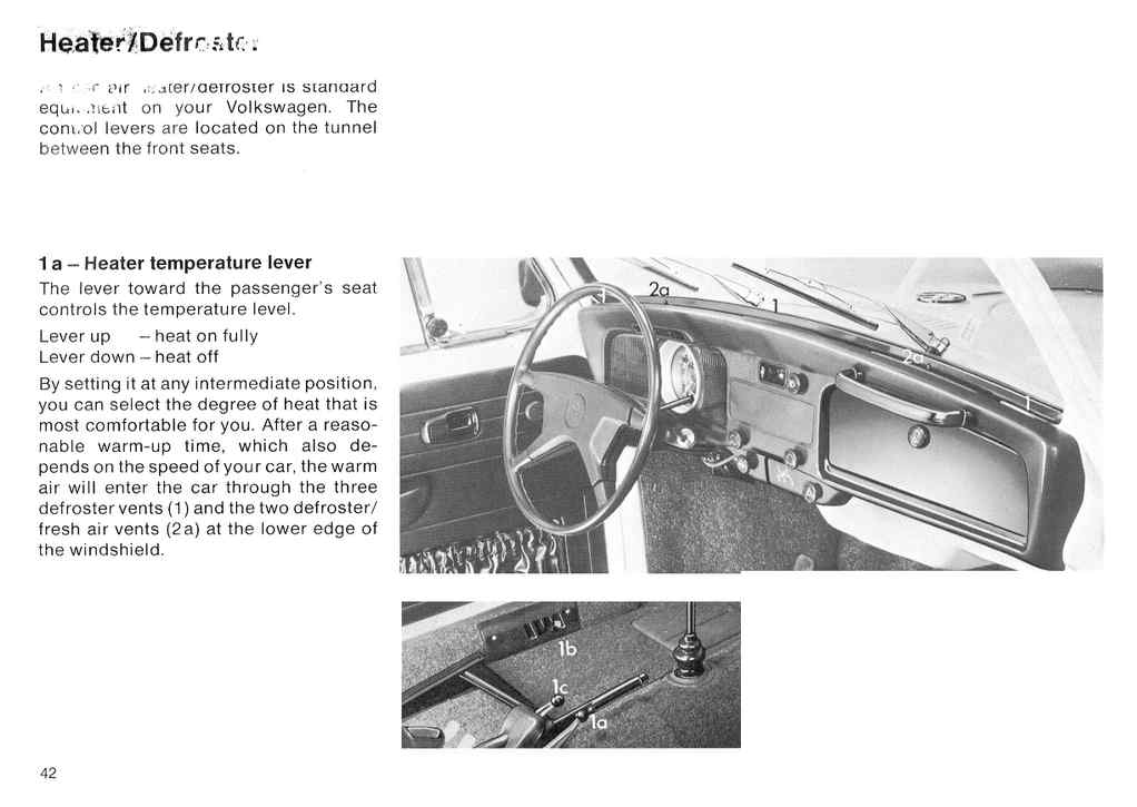

Last ned en originalbrosjyre her, smart å lære seg å bruke bilen riktig!
