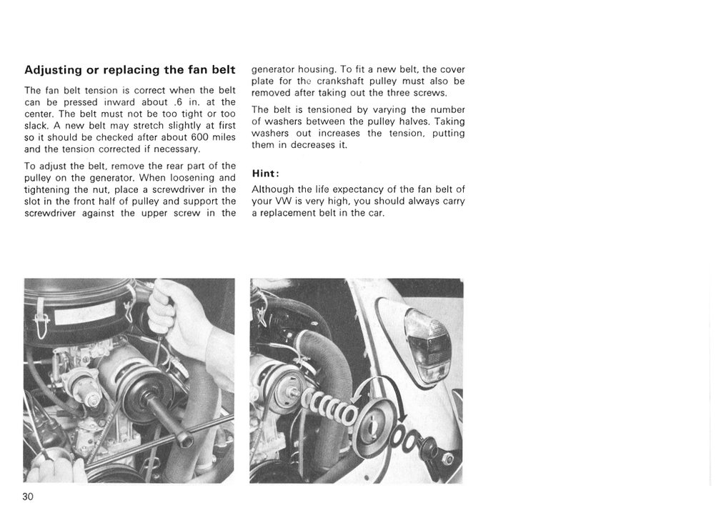

http://www.thesamba.com/vw/archives/manuals/68bug/68T1-30.jpg
Står instruksjoner her
Riktig stramma viftereim skal kunne presses inn ca 1,5 cm på et punkt midt mellom de to reimhjulene.

Husk også at eventuelle shims du fjerner imellom reimhjulhalvdelene, de skal plasseres bak mutter'n.
