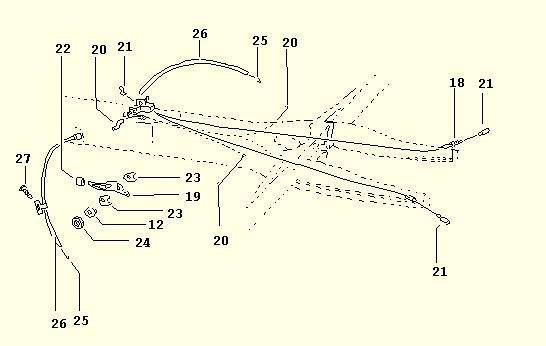

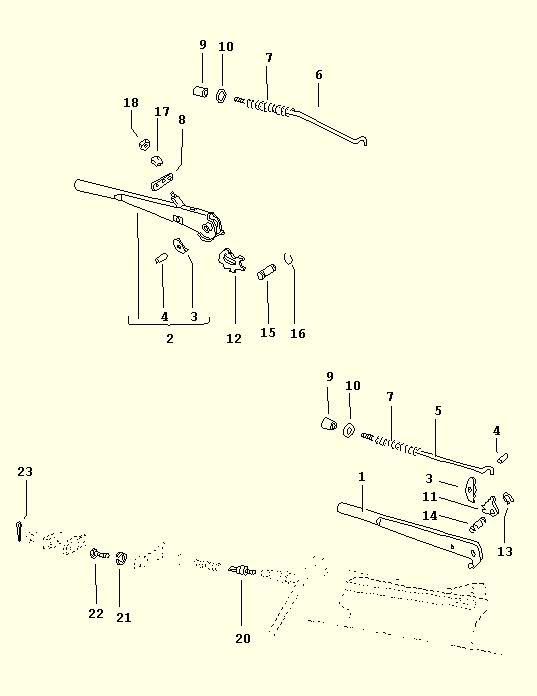

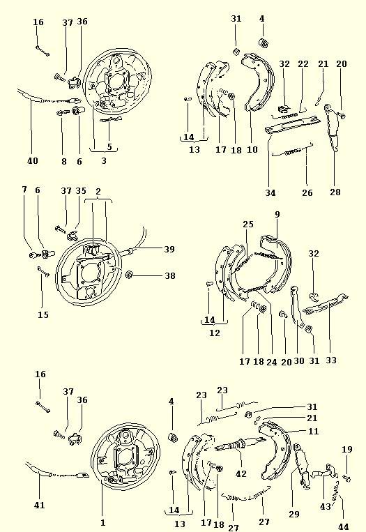

Jeg er midt i bytte på håndbrekk kabelen på en tidlig 55, typen som har håndbrekk wire som kommer ut i rammehodet.
Har mine tvil hvordan dette skal settes sammen, samtidig er det mye uorginalt på bilen og alt stemmer ikke like bra lenger...
Har dessverre ingen tegning å se etter, så hvis noen kan hjelpe med en tegning eller beskrivelse hadde det vært topp. Øl skal spanderes som takk på treff i sommer.
Slikt som jeg har forstått :
1. Håndbrekk kabelen trekkes igjennom tunnelen og ut i rammehodet.
2. Festes på platen i front
3. Håndbrekk kabel festes på bremsebånd bak
4. "festebrakketten med fjørstang festes i rammehodet
5. Fjørstanga som går i tunnelen tres da inn i sporet på håndbrekk "ratchet". (Ratchet er plata med tagger som er inni håndbrekket)

Her er noen tegninger som kanskje kunne hjelpe deg.
