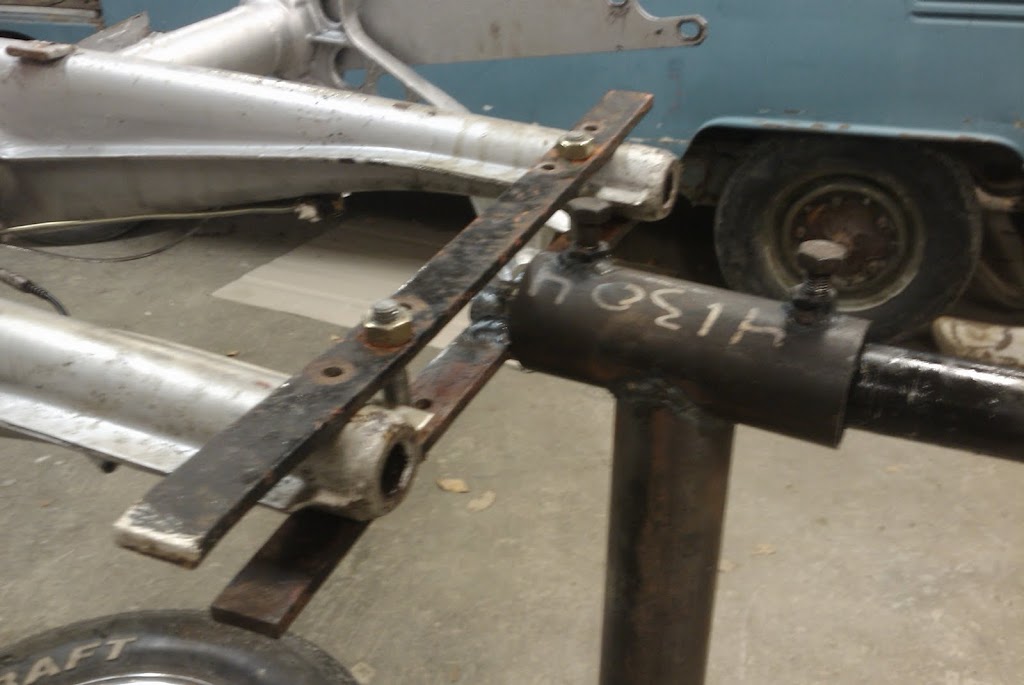

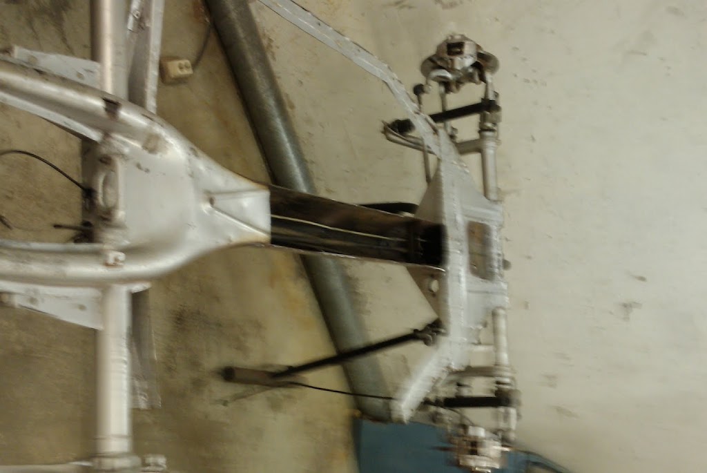

hengte opp understellet, liten reador felgen løsning på bakakselen, da jeg ikke hadde fått inn boremaskinen

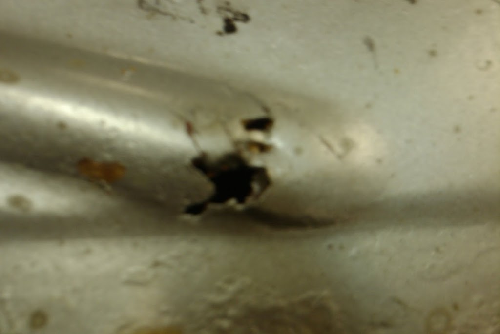

noen av mange dårlige reprasjoner tidligere eiere har utført (svensker) bunnen er fra en ford og hadde en padde for beskyttelse av bunden :-/

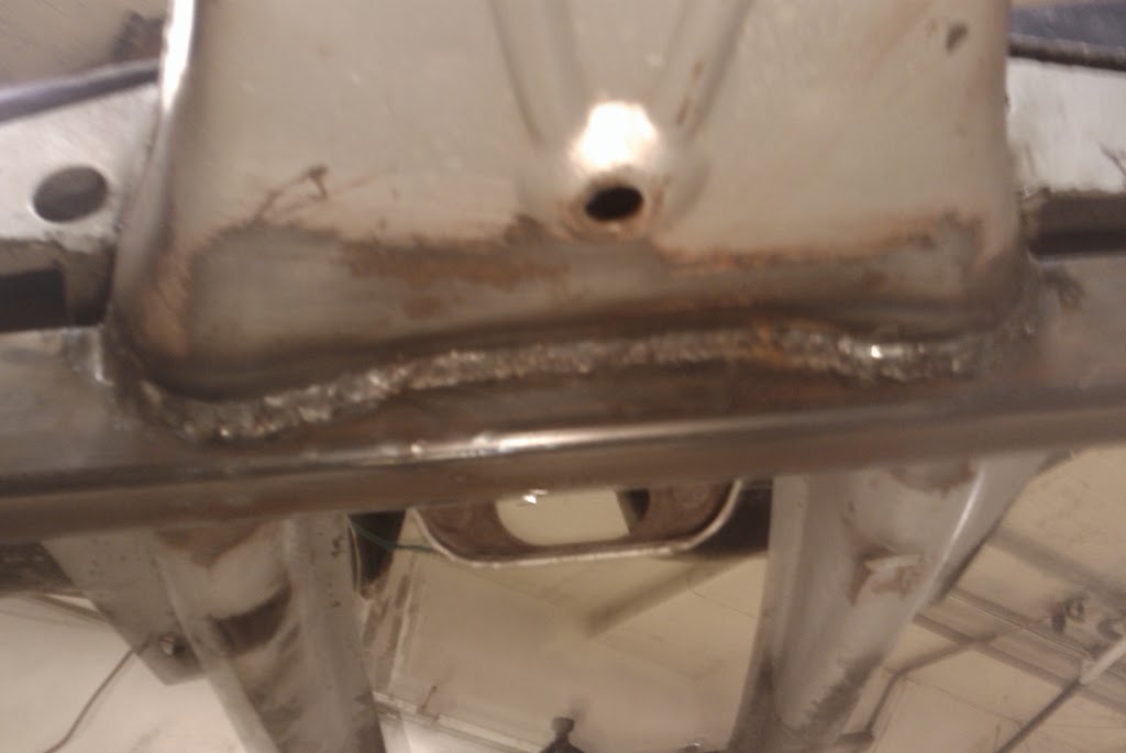

en halvdårlig sveis jeg gjorde for å forsikre at rammehode ikke løsnet når jeg tok ut bunnen (var byttet ut av tidligere eier og stoler ikke helt på om det er festet)
her har noen sanblost og lakket uten å utbedre rusthull i gulvet under tunnellen (eler hva det heter)

http://lh4.ggpht.com/_huz9u6ZenZE/SxRO_RfKMyI/AAAAAAAAAFU/abH5JPFJFYI/s1024/IMAG0072.jpg[/img] her har jeg sveiset meg fast til hode, bjelkene jeg bruker er 40*60*3mm så de er solide Glad
Bjelken bak, denne ble sviset feil inn, så måtte sage den ut, ble en vanskelig sveis tilslutt, men ble bra og rett Glad falks!
 nerbilde av sveis på baksiden, ikke den som var vannskelig, den ble faktisk finere Rekker tunge

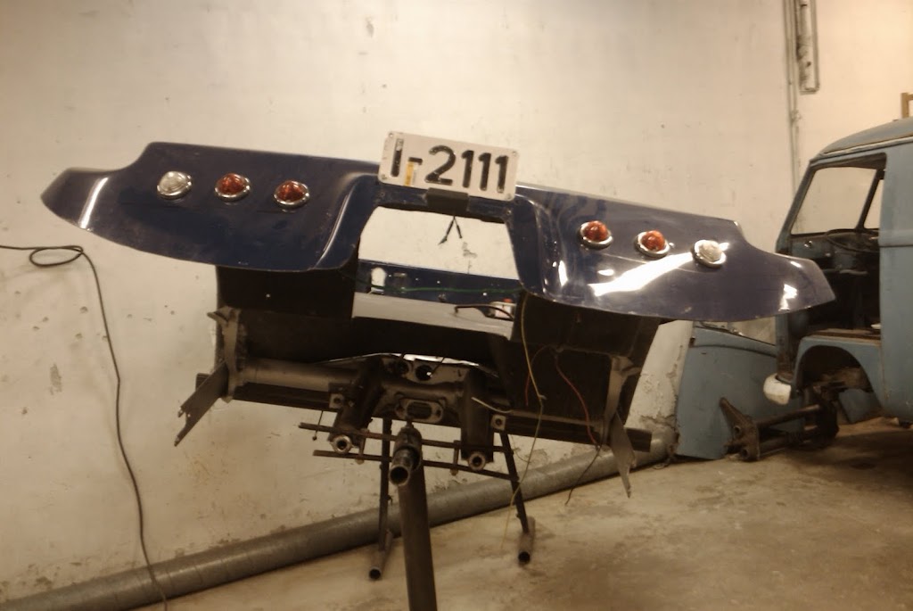

I dag sagde jeg til glassfiberen slik at den passer oppå det endrede understellet, blir nok å feste vinkelstålet nå snart, kanskje på lørdagen.
bak, må sveise inn litt stål, evt sage bort for så å støpe noe i glassfiber jeg må se hva som blir finest
forran ved rammehode

Ble noen timer i garasjen i dag/ går også, fikk målt om rammen var rett, det var et avik på 3mm (parralellheten mellom for og bakstilling). Målte på en boble i garasjen og den hadde 5mm, med er mulig jeg har måltfeil på den, ikke så lett med hjul på og sånn. Jeg vet ikke om det er jeg som har jort det eller en dum svnske, men det er absolutt mulig at jeg har gjort det selv  Tvilende. Jeg kommer til å gjøre mitt beste for å få den rett, men noen som hvet hvor mye avik jeg kan ha uten at det merkes.
Det som ble gjort var at jeg fikset vinkelstålet til den andre siden også og tilpasset slik at de er klare til festing, må bare finne ut av skevheten først. bilder kommer, men glemte å gjøre det i dag. Skal ha eksamen på man så kommer sikkert til å dra etter den for å slappe av litt.
avg aveising av vinkel stålet kommer jeg til å sveisefast gulvplaten først også sveise sammen vinkelstålet,på den måten drar ikke sveisen ting skeivt.
