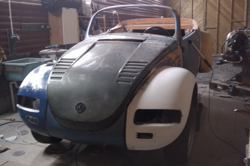

« Svar #317 på: april 19, 2026, 22:01:00 pm »
Ikke allverdens med aktivitet i garasjen for tida, men vippearmene er ihvertfall dreid etter mine ønsker. De er dreid ned så anleggsflaten planer likt med selve armen, som skal være akkurat passe til disse justeringsskruene. Gjelder å ikke ta for mye for å gå klar av oljekanalene. De resterende syv støtstengene er også klare.
Spent fast i dreibenken....
...og ferdig resultat ble slik.
« Siste redigering: april 20, 2026, 19:54:24 pm av The Car Cave » Loggført
