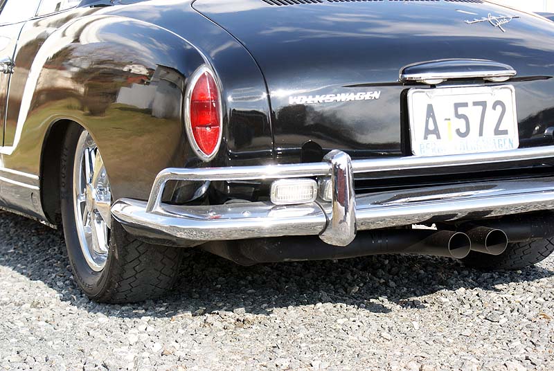

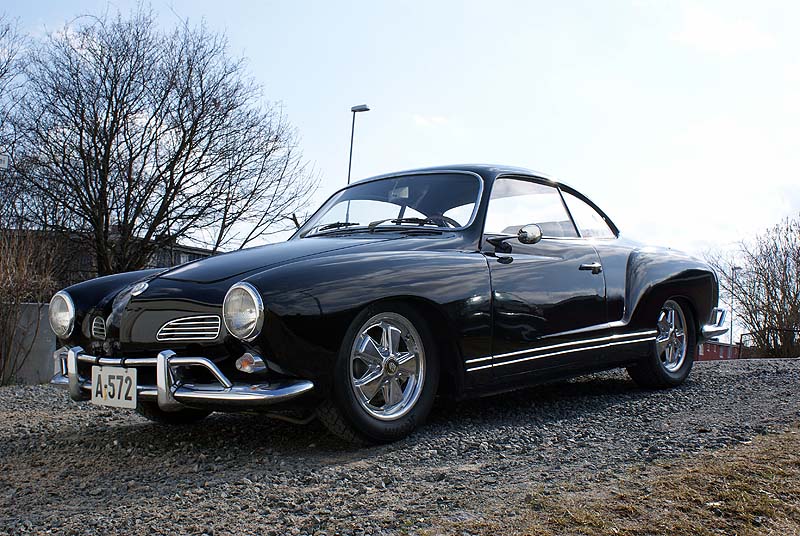

Har akkurat satt nytt sett på min. Har 165/55 front og 185/65 bak på sett med 5,5" sprintstars. Har også puma i front. Slet litt med svingradiusen før, men nå er det ikke noe problem lenger. Her har du før og etter. Har ikke fått satt seg skikkelig nedpå på etterbilde. Så den ble litt lavere både i front og bak Glad
* bilde.jpg (128.35 KB. 800x600 - vist 265 ganger.)

* bilde_2.jpg (131.1 KB. 800x600 - vist 250 ganger.)" alt="" border="0" />
