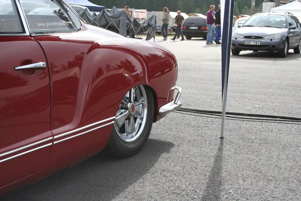

Kjøpt denne for 7 uker siden fra England og nå trenger jeg litt småting  Kult
Hvor er best for meg med Ghia og bestille deler? Norge eller andre steder. ?
Ting jeg vil endre er å få den bredere foran. og gå over det elektriske og legge det pent i strømper og få absolutt alt topp shape våren 2012

Hjelper vel med en forstilling som kun er kortet 2" om du vil ha den bredere foran. Nå må den jo være kortet minst 5".
Men øker du sporvidden foran må du nok også innfinne deg med å heise bilen en god del. Unneberg bil, Vw  Veterandeler, Hot Shop etc fikser vel det du trenger.

karmannghia.com har det meste til ghia. Jeg har bestilt mye derfra, kjapp levering og greie priser.

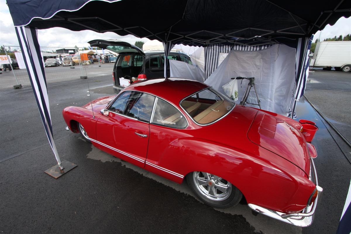

noen flere bilder. jeg får heller lage en prosjekettråd her tror jeg. Glad temmelig komplett men som sikkert alle andre så er det alltid noe en ønsker å forbedre;)

Jeg har. Ble foresket på SCC.....
Bilen ser utrolig flott ut.

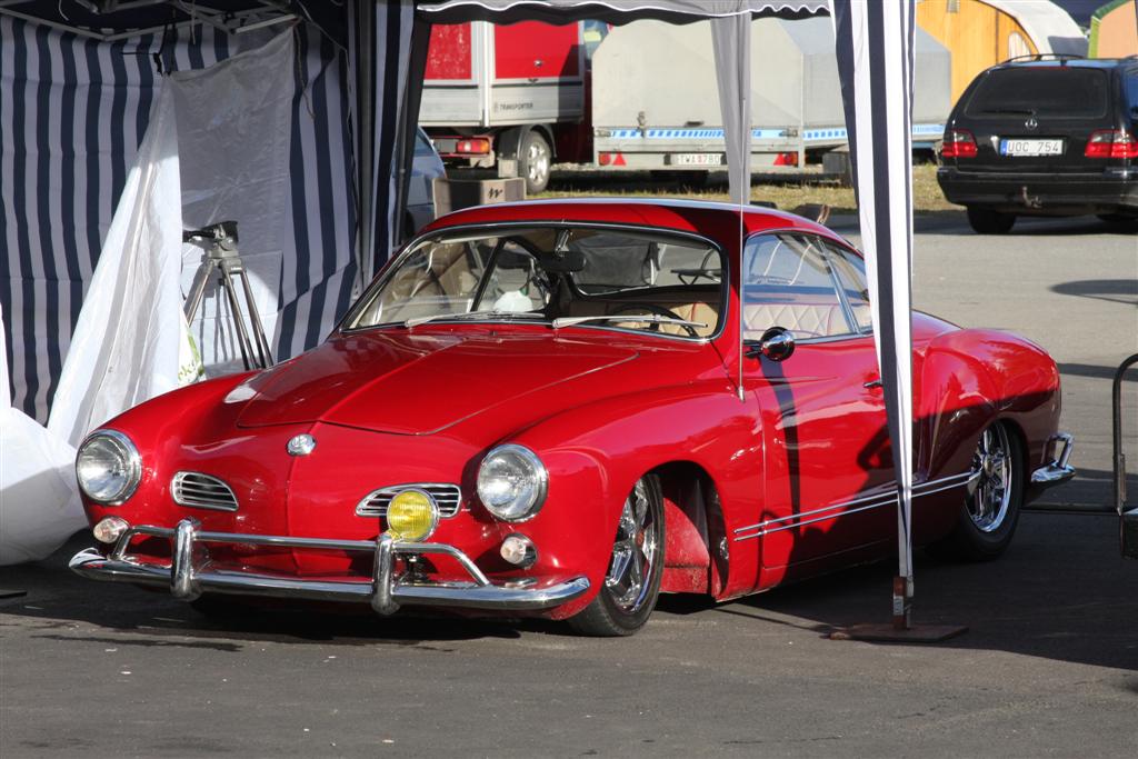

ah! sweet tusen takk- bare få hevet den ett hakk og finne bredden så den blir godkjent nå  Glad Hva tror dere om bredde og høyde som er mer riktig for norske veier? foran er 6"  kortet .. Fikk PORSCHE ALUMINIUM 25 MM WHEEL SPACER KIT i posten i dag men det er vel bare no tull å sette på kanskje..

Jeg hadde satt på en original bredde puma, hevet den til 11cm bakkeklaring og like hjul foran og bak. Slik får du mindre problemer med godkjenning. Selv hadde jeg endret den senere om det kun er for å få norske skilter på den.
Spacere uten TÜV papirer er ikke noe å dra på biltilsynet med.
