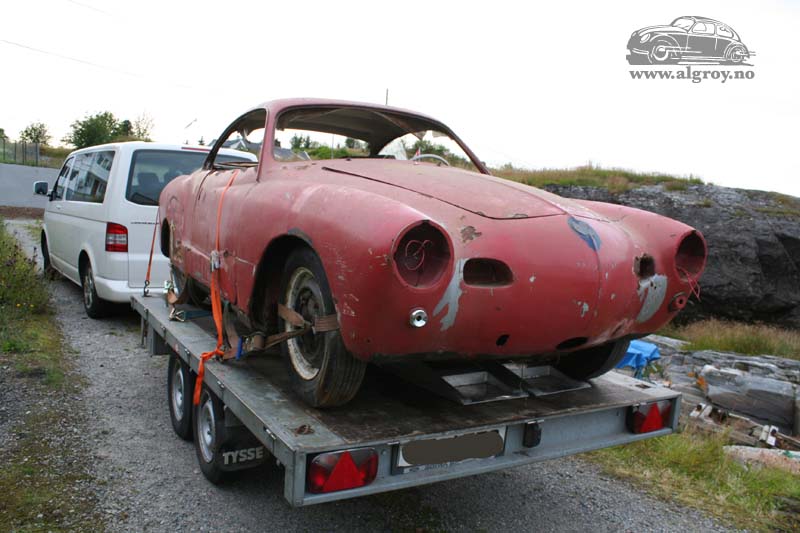

David har kjøpt seg Ghia. ehrm......ja.....
ehhhh
Det dreier seg om en '58 Ghia som tilhørte godeste ZAR på forumet her, og fraktet av Barndoors transport-service.
Planen er egentlig å kopiere hva andre har gjort så bra tidligere. Dvs jeg henter inspirasjon fra mestern'e Berger og Grelland.
Plan of action:
1. Ghia skal tørke en god stund i garasje (så lenge garasjen ikke rives...krysser fingrene) mens jeg bestiller noen smådeler
2. Dele karosseri og ramme(gulv+teknisk)
3. Fikse rammedel:
- Sveise gulv og diverse som trengs
- Lakke opp alt
- Av med forstilling som skal ha sway-away senkere
- Bytte bruksdeler, AVO dempere, CSP skivesett forann og bak monteres
- Bytte girkasse til 1303 S (passer dette??)
4. Fikse karosseridel:
- Sveise opp det som trengs
- Beholde originallakk, forsegle så det ikke ruster mer (noen ideer her)
5. Smelle på karosseri og ramme
6. Motor
ideer? kommentarer?
Begynner nok ikke på dette med det samme. Blir et laaaaangtidsprosjekt.

Som dere ser er det 'later' lykter....ikke lowlight, men med lowlight griller. Den har nok vœrt skadd og fått skjermene byttet en gang i tiden.
Synes det var litt kult sånn egentlig ;p

Gratulerer med ny bil! Bra at den kom frem uten problemer
Mye jobb men den kan bli bra! Kjøp nye kanaler ++ fra det firmaet jeg sendte deg link på og du er godt i gang
Lykke til!
Brukte 2,5 måneder på min restaurering men tror det var litt mindre rust på den.....

Herlig. Folket trenger flere sportsbiler.....
Hvordan er det å få tak i "low-light" skjermer ?
Lykke til med prosjektet ! Kult
Lykke til!
2,5 mnder er den strøken! Blunker i wish
Skal sjekke det ut. Brukte Google translate, siden tysken min har blitt litt værre siden ungdomskolen!
Mulig jeg bestiller alt fra USAene, men får se.
Det ser dårlig ut. House of Ghia hadde kanskje det...men blir langt og dyrt å få det derfra da. Kanskje jeg er heldig og finner det lokalt? hm
