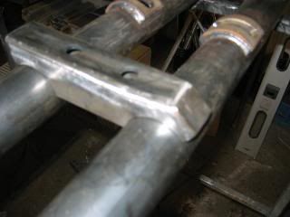

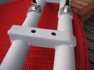

Om du velger å bruke nålelager eller foringer er stort sett opp til deg.... Eneste er hvis du har en linkpin forstilling som er laget for foringer så passer ikke nålelager med mindre du dreier opp rørene i endene. Foringene har mindre ytterdiameter enn nålelagerene.
Vurderer du endeplater ala Hebsterdesign utgaven anbefaler jeg deg å lage de i 8 eller 10 mm. Dette fordi 6 mm bøyer seg ved belastning. Jeg har testet dette da jeg lagde 4" til Lobo. Derfor fikk jeg brent og bukket ut noen med "knekk" for å få de stive nok i tynt gods.
Litt innspirasjon følger Gliser......
« Svar #6 på: april 13, 2010, 08:30:01 am »

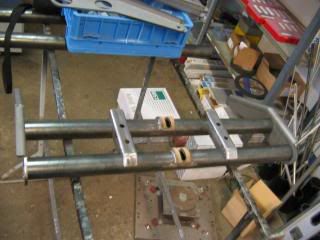

Dette er et "scratchbygge" som ble laget av følgende:
-Sveisede stålrør P235 DIN 2458 i dimensjon Ø51 med veggtykkelse på 2,6mm.
-Laserbrente dempertårn etter eget design. Bla forlenget for å ungå bunning av dempere. Produsert i 6mm Domex.
-Laserbrente og sveisede festejern. Eget design. Også laget av 6mm Domex.
-Avix adjusters fra Unneberg.
-Nye foringer i Nylonplast. Måtte gjøres slik da foringer til dette formålet som man får kjøpt ikke passer ordentlig i de rørene jeg valgte (mange bruker polyorethan foringer i disse rørene, men de sitter dårlig). Foringene dreide jeg selv og brotsjet etter at de var montert i rørene. Det ble også laget smøreriller i disse, med orginale bakelittforinger som innspirasjon.
