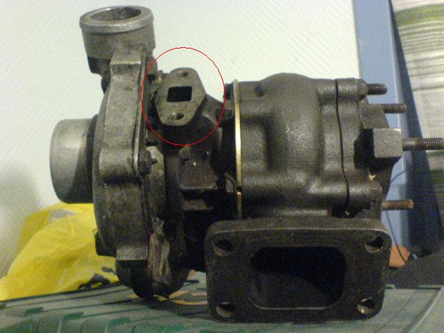

er dette olje inn?
* turbo TB0321.jpg (84.6 KB, 200x150 - vist 533 ganger.)
« Svar #49 på: oktober 22, 2008, 14:37:09 pm »
Litt vrient å se, men er ikke den stussen på undersiden? I såfall er det nok ut, vil jeg tro.
« Svar #50 på: oktober 22, 2008, 14:48:19 pm »
ja den står på undersiden.  Glad  men hva er dette?
* turbo TB0321.jpg (53.69 KB, 640x480 - vist 558 ganger.)
« Svar #51 på: oktober 22, 2008, 14:51:39 pm »
olje ut.....
« Svar #52 på: oktober 22, 2008, 14:56:00 pm »
okey Jørn så det nederste bilde er ut olje med hvor er da inn?  sjekka litt rundt å det som kom opp når jeg søkte på  modell nr. var: SAAB 900 (8V, APC) 82-84 2.0L GAR TB0321
« Svar #53 på: oktober 22, 2008, 15:03:00 pm »
olje inn er 180 grader på motsatt side ja.
« Svar #54 på: oktober 22, 2008, 15:09:47 pm »
tusen takk, stoler på deg når det gjelder dette faget her asså. men går det ann å få kjøpt carbon tetninger til denne (TB 0321) så den tåler bensin? ringte GIK i kongsberg så de skulle ringe meg opp igjen. Glad

« Svar #55 på: oktober 24, 2008, 20:02:23 pm »
Om det er dette bildet du sikter til, er det olje inn..
Turboen var styggelig lik den som var på 740n min(Garrett T3), bortsett fra den saken som er skrudd på oljeutgangen.
Det går en del olje gjennom turboen, og dersom den brenner/damper olje er den lekk. Det blir en del røyk av dette...
« Svar #56 på: oktober 24, 2008, 20:40:29 pm »
Tommelfingerregeler att det minste huller inn.. da oljen har en tendens til å skumme i løpet av turen gjennom turbo og trenger mere "volum" og att det er gjenget hull for skikkelig nippel/hydraulikk nippel på INNTAKET
Jeg mener dette er olje UT:
og dette er olje inn:
SAS
Innlegg: 125
« Svar #57 på: oktober 24, 2008, 21:12:34 pm »
Da tror jeg at jeg fikk feil turbo til 740en, for der var største hull på det som ble oversiden. .. Slet litt med å få det tett også der.
It all makes more sense now.  Osteaktig
« Svar #58 på: oktober 24, 2008, 21:15:32 pm »
