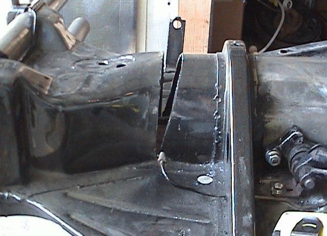

Brukt hele kvelden på tankevirksomhet rundt dette med forstillinga og hva jeg skal gjøre der for å få ned bilen de siste mm.
Problemet er jo i utgangspunktet relatert til balljoint forstillingen. Selv med long travel bærekuler så er disse nå i maks vinkel.
Har testet dette ved løsne demperne i nedkant og slapp bilen ned. Siden dempertårnene ligger på bakken så måtte jeg få bilen opp fra gulvet for å teste. Den gikk ned 5mm til når jeg gjorde dette, men da sier bærekulene stopp.
Har så vurdert litt frem og tilbake og som nevnt i tråden så vil jeg få ytterligere ca 27mm ned ved å bytte dekk.
Problemet som da står igjen er forstillingen som ligger på bakken allerede i dag.
Har kommet frem til følgende alternativer:
1) Bygge om til Linkpin ved å modifisere innfestingen til det nederste torsjonsrøret (altså ikke bytte hele rammehodet)
Dette vil gjøre at jeg må bygge om hele luftfjæringen foran. Korte inn ny forstilling, nye belger/dempere osv.
2) Vinkle rammehodet som tidligere er nevnt på forumet ved å kutte ut en "pai" og bøye hodet opp.
3) "Barbere" nedre del av dempertårnene og rammehodet. Kappe som på bildene under og helsveise.
Hva tror dere? Jeg heller faktisk litt til metode nr. 3.
Minst jobb og jeg tror faktisk at det vil være nok til å sette prikken over "i"-en.
« Svar #898 på: september 02, 2008, 21:41:00 pm »
Nr 3 Ser jo ikkje så dumt ut!
empiboy (Mr. Eikstad)
Innlegg: 796
« Svar #899 på: september 02, 2008, 21:43:44 pm »
Metode 3 virker superenkel og er ikke på langtnær like "brutal" som 1 og 2!
Jeg stemmer for metode 3!
