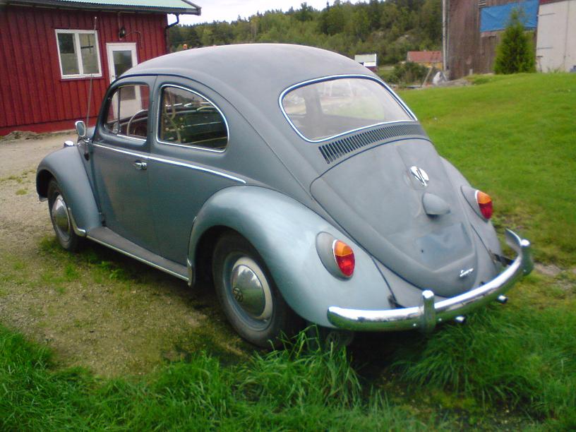

« Svar #5 på: desember 19, 2008, 18:18:32 pm »
Om det er denne bilen du tenker på er jeg rimelig sikker på at dette er fargen!

« Svar #6 på: desember 20, 2008, 12:09:14 pm »
det er nok denna bilen jeg har ja, og med samme interjør som på bilde over. jeg tviler på at den er omlakkert for det har bare vært en eier på den, det er den samme fargen inni bilen også så da har han gjort grundig jobb i tilfelle. hvis noen kjenner til denne bilen så kan dere gjerne gi tilbakemelding, og takk for svar så langt.

« Svar #7 på: desember 20, 2008, 19:06:34 pm »
 Har akkurat samme farge på bil å interiør eg og på min 1958 mod ! men kva for farge på tepper inv ?  mine mangler !! er d bytta til nyere baklys på den der vell ??

« Svar #8 på: desember 20, 2008, 20:08:38 pm »
Denne har både nyere baklys og blinklys på forskjermene!

« Svar #9 på: desember 20, 2008, 20:26:01 pm »
det er bare gummimatter på gulvet, men resten er sånn gråsvart. og de blinklysa å baklysa trenger dere ikke tenke på de er borte og pilene er koblet til og virker som de skal, nå venter jeg bare på våren så skal jeg ut å kruse igjen.
