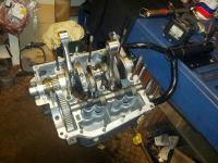

« Svar #1823 på: juni 21, 2013, 01:33:32 am »
update.
kassa får en liten rep da jeg fant litt grums på tappepluggen.
det var prototypen og da brukte jeg litt ymse deler. Glad oppgraderer til deler i bra stand og setter inn sterkere ring og piniong ,weddle mellomhus tatt opp til t3  mainshaftlager++  og ny diffbrems.
25% sperrevirkning er for lite og får hjulspinn på innerhjulet så setter inn en med 60%som jeg kjørte med i fjor .
det funket bedre.
fått på plass oljekjøler også. det er jo nesten sydentemperaturer om dagen så da slipper den  gamle wbx'en å svette så mye.
og inn med en enkel 4 puck sinter i stedet for dobbel lamell opplegget
* IMG_2013062136654.jpg (101.61 KB, 800x600 - vist 670 ganger.)
* IMG_2013062129352.jpg (50.79 KB, 450x600 - vist 669 ganger.)
* IMG_2013062121693.jpg (47.65 KB, 450x600 - vist 656 ganger.)
