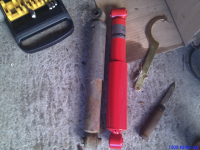

« Svar #61 på: august 24, 2010, 13:42:30 pm »
Fikk en liten pakke fra Tyskland i dag Glad
* IMG_20100824_133351.jpg (192.02 KB, 800x1067 - vist 642 ganger.)
* IMG_20100824_133346.jpg (117.4 KB, 800x600 - vist 614 ganger.)
* IMG_20100824_133542.jpg (115.88 KB, 800x600 - vist 588 ganger.)

Venter selv på coilovers på KW. Har vel ventet i over 3 mnd.er. Litt kjipt når sessongen går mot slutt.

Snakket med lageret på Norsk Bildelsenter som har agenturet for KW for noen minutter siden. De lovet å sende coiloversene med DHL Express asap. Så da skal det nok ordne seg. For jeg håpe :-)

« Svar #79 på: august 31, 2010, 18:34:22 pm »
Da er coilovers på og bakdempere byttet Osteaktig
Tusen takk til Svein. for hjelpa, altid bedre med to.
Nå skal bakhjula få slipt opp senterhullet en smule så jeg slipper å bruke slegge neste gang de skal av hehe.

« Svar #83 på: september 02, 2010, 14:10:12 pm »
Da er problemene løst.. bilen er på bakken, hjula peker samme vei og alt er velstand.
Senking bak igjen, så skal jeg si meg fornøyd før vintern.
Fant igjen en bok jeg fikk av onkel fra den tiden han hadde boble på 70-tallet en gang. Noen som har sett denne før?
* IMG_20100902_133628.jpg (109.21 KB. 800x600 - vist 603 ganger.)
* IMG_20100902_133638.jpg (98.13 KB. 800x600 - vist 643 ganger.)
