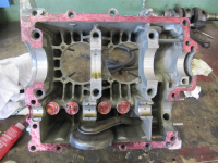

« Svar #311 på: juli 23, 2010, 22:10:19 pm »
Så var det å trekke igjennom og vaske alle oljegalleriene en siste gang før plugging med NPT-plugger. Jeg bruker små piprensere og våpepussebørste dyppet i avfetting til dette formålet. Spyler godt igjennom med vann og tørker godt med trykkluft til slutt.
* 05 Klart for galleriplugging.jpg (90.62 KB. 1024x768 - vist 414 ganger.)
Så var det å spenne venstre halvdel (syl. 3 og 4) opp i motorbukken for sammensetting.
* 05 Klar i bukken.jpg (111.49 KB. 1024x768 - vist 427 ganger.)
Her er DPR-VeiWa klar for montering av lager og div. veiv-hardware. Propanblåseren er til oppvarming av de to drevene som skal på. Sveisehanskene bruker jeg når drevene skal installeres i temmelig varm tilstand.

Nå som VeiWa er greit plassert i blokka, skal lober og løftere sauses inn med innkjøringspasta. Leg slenger lobene og hver sin blokkhalvdel og sauser dem inn der. Kammen tar jeg på benken. Jeg vasker hendene til de er rene og pene, og bruker så fingrene til å smøre inn lobene og løfterne.
*  (112.36 KB. 1024x768 - vist 478 ganger.)
Så slenger jeg kammen nedi og setter registeret riktig. Husker du prikkene på drevene?
*  (67.59 KB. 1024x768 - vist 493 ganger.)
Jeg liker å herje litt på veien, og med bakhjuls"drift" på vinteren kan en lett miste oljetrykket ved at olja blir slengt ut til den ene siden, og olje-pick-up begynner å tørste. Det er på tide å gjøre ferdig v. blokkhalvdel med skvalpebrettet!
* 22 Skvalpebrett.jpg (100.15 KB. 1024x768 - vist 472 ganger.)
Sørger du for å ha oljenivået opp til øvre strek på peilepinnen i kombinasjon med skvalpebrett, skal du SLITE med å miste oljetrykket, vel og merke på veien.
