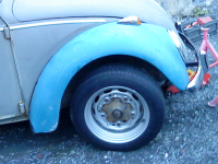

Var plutselig eier av en grå deilig en 64 mod registrert i 65 .*redigert* bilen er førstegangsregistrert i Norge i 64
Ser ut til å være uforskammet hel i karrosseriet ,og det er jo alltid morro. Bilder fra hente turen følger:
