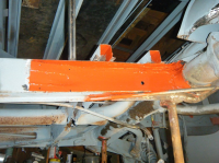

« Svar #288 på: februar 25, 2011, 02:03:31 am »
meir bilde
Fjerna botnen av rammo rundt t.røyret.. vart møtt av ein vegg med fuktig sand,rust drit å fandens oldemor.. konstruksjonsfeil deluks. drit kjem inn men får ikkje komma ut, samlar seg i botn, som er rundt torsionsrøyret der rusten vil ligga å gnaga på rammo rundt det som held bilen oppegåande...
* DSCF4739.jpg (143.32 KB. 775x581 - vist 475 ganger.)
Sliping av krystallisert gravrust rundt røyret.
* DSCF4743.jpg (97.68 KB. 775x581 - vist 480 ganger.)
owatrol behandla for å trekka inn i porer og sånt
* DSCF4745.jpg (137.14 KB. 775x581 - vist 482 ganger.)
Etter noko miksing å triksing so fekk eg på plass nytt håndbrekkrøyr. og viren med gjengeparti gjekk fint igjennom Glad
* DSCF4750.jpg (131.15 KB. 775x581 - vist 475 ganger.)
Sveist att holet som all driten kom inn i. legg og merke til holet som er bort i bakdelen av rammo. for å reka inni redskap til å spyla heila rammo med hulromsvoks!
* DSCF4773.jpg (135.2 KB. 775x581 - vist 497 ganger.)
Undersida sveist att. dreneringshol(og tilgang for hulromsbeskyttelse) er borra i underkant + i bakkant av rammo på veg oppover mot høgre på bildet. so no e da berre å fylla opp rammo med god voks, feks mike sander, so varar dette leeenge Glad sliping av sveis gjennstår sjølvsagt
* DSCF4776.jpg (142.83 KB. 775x581 - vist 495 ganger.)
Smørt inn god grunning.
* DSCF4782.jpg (142.19 KB. 775x581 - vist 492 ganger.)

her e da so vart gjort på fredagen
Ny plata laga te å sveist på plass. sjøsagt malt på baksido
* DSCF4785.jpg (130.07 KB. 775x581 - vist 431 ganger.)
og resten. denne var tok litt tid å laga, måtte få rett fasong inn mot torsionrøyret. + og ein lapp på toppen der
* DSCF4790.jpg (137.67 KB. 775x581 - vist 423 ganger.)
Solid bakaksel ette gammalt
* DSCF4792.jpg (131.62 KB. 775x581 - vist 456 ganger.)
Etter ei GOD økt med sliping so kom alt seg.
* DSCF4797.jpg (138.37 KB. 775x581 - vist 455 ganger.)
har litt småplokk att her før rammo e klar. skal sveisa fast handbrekkrøyret i enden + kappa av enden til rett lengde. so har eg litt sliping igjen der eg ikkje kom til med ei utsleten slipeskjeva so skal da malast.
* DSCF4803.jpg (130.67 KB. 775x581 - vist 438 ganger.)
gårsdagen gjekk opp i røyk, men heldigvis på ein bra måte(6veteranar redda) idag har eg spadd fram biltrallo under 1 meter våt snø.... men kvelden er enno ong. rammo skal gjerast ferdig og eg skal ta å få orden på botnen av innerskjermen. og so får eg begynnta å fiksa på utriggarane som eg tok av.
