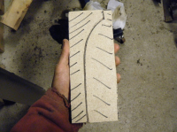

« Svar #316 på: mars 15, 2011, 13:00:29 pm »
Laga meg nokon malar i mdf
* DSCF5203.jpg (122.66 KB. 775x581 - vist 386 ganger.)
passar inni ytterkanalen
* DSCF5207.jpg (126.13 KB. 775x581 - vist 388 ganger.)
og so laga eg ein som passar motsatt
* DSCF5210.jpg (135.17 KB. 775x581 - vist 389 ganger.)
sådan
* DSCF5212.jpg (118.8 KB. 775x581 - vist 390 ganger.)
her vise profilmalen eg brukte og ferdi arbai. to av samme for å laga knekk sidevegs
* DSCF5214.jpg (147.28 KB. 775x581 - vist 418 ganger.)

* DSCF5323.jpg (120.92 KB. 775x581 - vist 389 ganger.)
Da skal og gå ei indre plata ned mot kanalen som eg har fjerna her no.
* DSCF5328.jpg (113.57 KB. 775x581 - vist 401 ganger.)
Nye plato har ikkje heilt lik profil. truleg fordi den faktisk er ny... men da har lite betydning heldivis. det kjem inni kanalen og visar ikkje + att da går bra utan den ekstra fasongen..
* DSCF5333.jpg (119.93 KB. 775x581 - vist 380 ganger.)
Mens eg dreiv på der i innerskjermen såg eg rusta ved setebeltefeste..
* DSCF5325.jpg (118.48 KB. 775x581 - vist 381 ganger.)
For å få litt avveksling fant eg ut att eg skulle gjera noko me da..
* DSCF5358.jpg (92.74 KB. 775x581 - vist 389 ganger.)
Her er den dårlege plato. gravrust heilt bort til mutteren frå høgre
* DSCF5360.jpg (124.94 KB. 775x581 - vist 399 ganger.)
Laga ny ende på plato og montert + slipt.
* DSCF5376.jpg (124.43 KB. 775x581 - vist 368 ganger.)
« Svar #323 på: mars 23, 2011, 02:03:45 am »
Bort opp hol i innerkanal for å muleggjera innsprøyting av hulromstoff
* DSCF5337.jpg (120.79 KB. 775x581 - vist 400 ganger.)
Klar te mellomkanalen
* DSCF5362.jpg (138.7 KB. 775x581 - vist 418 ganger.)
Og der var den på plass
* DSCF5364.jpg (131.31 KB. 775x581 - vist 402 ganger.)
Slipt litt
* DSCF5373.jpg (130.86 KB. 775x581 - vist 409 ganger.)
Klar te montering so og sei
* DSCF5374.jpg (129.15 KB. 775x581 - vist 377 ganger.)
« Svar #324 på: mars 23, 2011, 02:14:39 am »
Og so vart kanalen montert
* DSCF5392.jpg (114.04 KB. 775x581 - vist 416 ganger.)
* DSCF5393.jpg (107.83 KB. 775x581 - vist 405 ganger.)
* DSCF5398.jpg (117.38 KB. 775x581 - vist 435 ganger.)
* DSCF5402.jpg (138.59 KB. 775x581 - vist 448 ganger.)
Vart andre bolla no ja! Glad
Ska verta morro åfå kapsla den inn me ytterkanalen etc.
