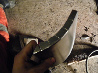

No kjem da omsider litt bilder! Ikkje mykje å presantera menmen
Grovtepassa ytterkanal. hadde heldivis litt å gå på i lengden pga att dda var ein heil ytre splittbuss kanal
* DSCF5658.jpg (95.43 KB. 775x581 - vist 344 ganger.)
So kjem kanal-malane te nytte igjen. Merker avstand, klupper opp, skrur fast mal
* DSCF5660.jpg (121.63 KB. 775x581 - vist 339 ganger.)
Og banker ned.
* DSCF5662.jpg (136.11 KB. 775x581 - vist 333 ganger.)
Etter noko justering, sveising og sliping og so kapping for rett mål av kanten.
* DSCF5664.jpg (98.04 KB. 775x581 - vist 344 ganger.)
