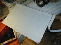

Da vart jo meir arbeid enn tenkt med stigtrinnet framme. mykje so måtte fiksast. men da gjekk seg til da og. skal få slengt ut masse bilder fortløpande no
Golvet forsvant
* DSCF9063.jpg (107.78 KB. 775x581 - vist 406 ganger.)
litt løent på undersida her
* DSCF9068.jpg (114.81 KB. 775x581 - vist 410 ganger.)
laga meg litt tilgang for å ekskurtera ut den braketten til støtfangarfestet
* DSCF9071.jpg (128.84 KB. 775x581 - vist 381 ganger.)
her var ein flekk med problem ja. vart fiksa greitt

ny topp tilpassa. nye plato kom frå ei veng plata. måtte moddast litt men var ganske grei for å vera veng!
