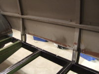

Etter sist oppdatering tok jeg et par ganske like bilder, men nå sitter bitene fast. Noe av det sitter kun delvis fast, da jeg stadig er bekymret for at det kan være feilplassert. Vil bli fullstendig sveiset senere.
* DSCF6012.JPG (157.09 KB. 800x600 - vist 475 ganger.)
En liten "set back" ved at jeg hadde sveiset bjelkene litt feil, så en kan her se at jeg måtte kutte et snitt og bøye litt på dem. Ble bra da!
* DSCF6013.JPG (163.56 KB. 800x600 - vist 496 ganger.)

Her trengs det visst en oppdatering! Glad
En flott helg på SCC er unnagjort og en del kvelder i garasjen siden sist!
Har festet kanalen under varedørene og sveiset biten mellom kanalen og hjulbuen. Hullet som en ser står igjen er fordi jeg må ta en avgjørelse etter sandblåsing om det må byttes mer. Det er et problem at det blir bulkete pga rust mellom platene der hvor hjulbuen er festet. En kan se det på en del busser som en "prikkete" halvsirkel over bakhjulene.
* DSCF6278.JPG (117.54 KB. 800x600 - vist 515 ganger.)
Et bilde fra innsiden også. Skiftet nedre del av c-stolpen. En kan kanskje skimte på bildet at sveisedelen var en tanke smal. Gulvet passer godt inn, kun mindre justeringer rundt stolpene. Må sjekke med andre busser, men tror gulvet skal helsveises rundt stolpene.
* DSCF6279.JPG (119.65 KB. 800x600 - vist 455 ganger.)
("For the record": Hvis en vet at c-stolpen er rett og døråpningen rett, så tror jeg at jeg heller ville sveiset fast c-stolpen først og festet kanalen etter den for så å sveise b-stolpen. Best å begynne i den solide enden, og den enden en ikke kan justere. Fikk litt problemer med at døråpningen ble litt smal når b-stolpen var et par mm skjev. Lengden på kanalen til Klassic fab var forøvrig perfekt, samt plassering av "låsehullene".)
Har også sveiset inn skjøt på nedre del av stolpene langs siden på andre siden. Jeg får dessverre ikke til å lage slike bøyer, så må jukse med å sveise det inn i to trinn. Håper det blir seende greit ut, og ikke ruster. Tror forøvrig at Klassic fab lager slike, men det visste jeg ikke da jeg bestilte.
* DSCF6324.JPG (156.05 KB. 800x600 - vist 428 ganger.)
Her ser en at de er punktet. Nok en gang er det mange ting jeg har laget som skal passe sammen, så jeg punkter alt før jeg helsveiser. Ytre kanalen må lappes litt før den er klar. Hvis jeg husker det skal jeg ta et bilde av hvordan de ligger mot innerkanalen neste gang.
* DSCF6329.JPG (110.92 KB. 800x600 - vist 446 ganger.)
Altså mangler det kabelføringer og sveise det ferdig så kan vi straks tenke på festing av gulvet!  Kult
Mer i neste post..
M.
