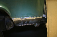

Her er en gulvplate sveiset inn.. mange fine strøk med farge som gjemte seg under det øverste laget.. det resterende får jeg slipe ned til uken.
* gulv.jpg (93.03 KB. 1000x667 - vist 416 ganger.)

Da har jeg fått jobbet litt på bilen i helgen. Det er ganske dumt at sveiseapparatet ikke fungerer for da får jeg ikke gjort meg ferdig med de siste bitene som skal på plass Trist Men jeg har brukt tiden til andre ting.. Jeg har fått slipt ned hele gulvet.. tok meg rundt 5 timer alt i alt!! Fikk også lagt et strøk med Owatrol på det nå i kveld, så da håper jeg på at det er tørket til i morgen. Ellers har jeg fått tatt et tredje strøk på fangeren, så da begynner den å nærme seg ferdig! Etter tips her i tråden, fikk jeg lirket innmaten av en volleyball inn mellom ventilasjon og front og pumpet opp.. Jeg var spent på om det ville fungere, men sannelig! Boink! og der var den største bulken borte. Der hvor bulken møter kanten oppe og nede er det fortsatt litt som gjenstår.. det må eventuelt bankes ut eller bruke en sånn utbulkedings Blunker Jaja. fornøyd med at balltrikset fungerte hvertfall.

I dag fikk jeg omsider fjernet noe som jeg lenge har villet gjøre.. Helt siden jeg oppdaget denne merkeligheten. En tidligere eier har nemlig lagt inn en temmelig merkelig forhøyning på bakhjulene.. Det er rett og slett bare et stykke firkantrør som er plasert mellom støtdemper og festet nede! Det kan umulig ha vært godt for bilen og jeg håper bare den ikke har hatt dette i all sin tid.. Jeg krysser fingrene og håper drivakslen ikke har tatt alt for stor skade av dette..
Her noen bilder.
Slik så det ut, kan ikke tenke meg at dette er lovlig..
* 2.jpg (31 KB. 450x600 - vist 388 ganger.)
Mellomrommet er fylt med skiver.. meget kreativt.
* 3.jpg (10.94 KB. 600x450 - vist 316 ganger.)
og enda flere skiver.
* 1.jpg (9.7 KB. 600x450 - vist 325 ganger.)
Jeg har mange skiver nå hvertfall, det er fint. Patenten er til salgs hvis noen er interessert Glad

« Svar #58 på: februar 16, 2010, 20:02:51 pm »
Er dette eit forsøk på å montera for korte demparar?
lungodrom.org
Innlegg: 220
Bosted: København
« Svar #59 på: februar 16, 2010, 20:52:11 pm »
kan jo se sånn ut, men tror demperne er originale. De er i hvertfall ikke for korte..
