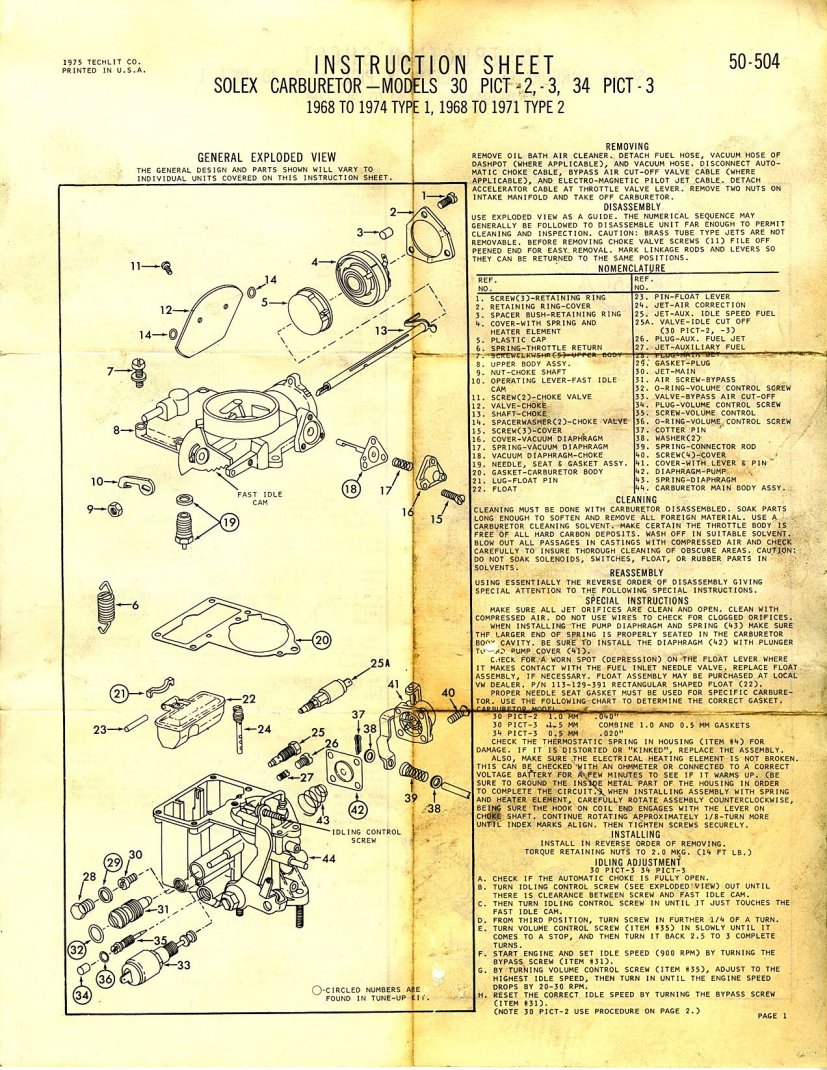

« Svar #26 på: april 29, 2010, 14:16:38 pm »
her er sprengskissen funnet på thesamba.
