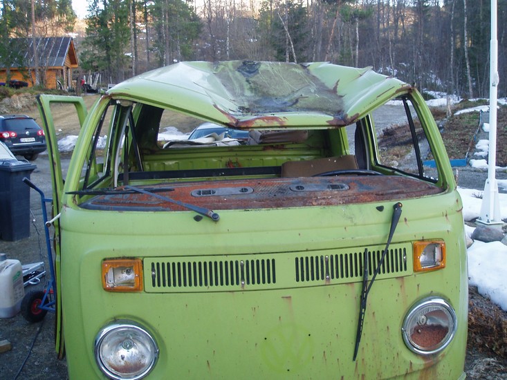

« Svar #37 på: april 12, 2010, 22:32:12 pm » |
Hmmm.. ting begynnar å skje!
 P1017876.jpg (166.35 KB. 733x550 - vist 366 ganger.) Jekk + nokon 2*6 avkapp.....kan gjera underverk!
 P1017878.jpg (89.7 KB. 733x550 - vist 386 ganger.) 77 doka, med eit ikkje fullt so takrast tak..
 P1017879.jpg (149.29 KB. 733x550 - vist 429 ganger.) Det kom seg voldsomt! Dørene retta seg opp igjen litt og opnar/lukkar no enklare, men det er meir å gå på. Fronten treng eg mindre jekk til
 P1017883.jpg (119.84 KB. 733x550 - vist 371 ganger.) Her er problemområdet, veldig mange leie knekker, og plater som løysner i skjøytane..
-tlf. 97419035 T-Mek AS
« Svar #38 på: april 12, 2010, 22:39:18 pm » |
Tja,, det var verdt ein time med jekking! No ser det ikkje ut som eit takras lenger, men meir att bilen har gått rundt
