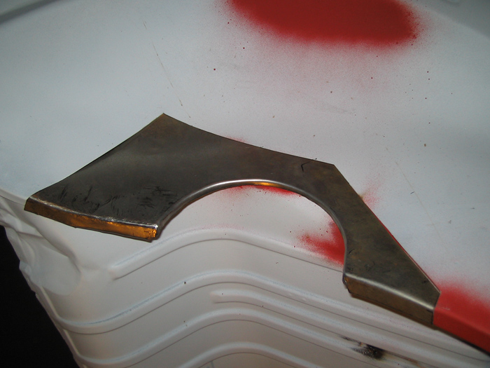

Det er veldig vanlig med rust bak forsterkningsplaten ved karosseri/ støtdemper festet. Jeg driver for tiden å jobber på bilen til en kompis og tenkte derfor det kunne være greit å vise hvordan man selv kan reparere denne typiske rustskaden.

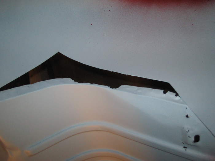

Jeg begynte med å kappe ut forsterkningsplaten ved å bruke supertynn kutte skive på vinkelkutteren. Jeg kappet helt inntil forsterkningsplaten slik at jeg fikk av både den og den rustne delen av innerskjermen. Etter at dette var gjort ble området sandblåst og  grunnet, som dere ser så var noe av leppa inn mot bilen kaputt også.
Første steg var å sveise inn en liten bit for å få leppa hel og fin igjen

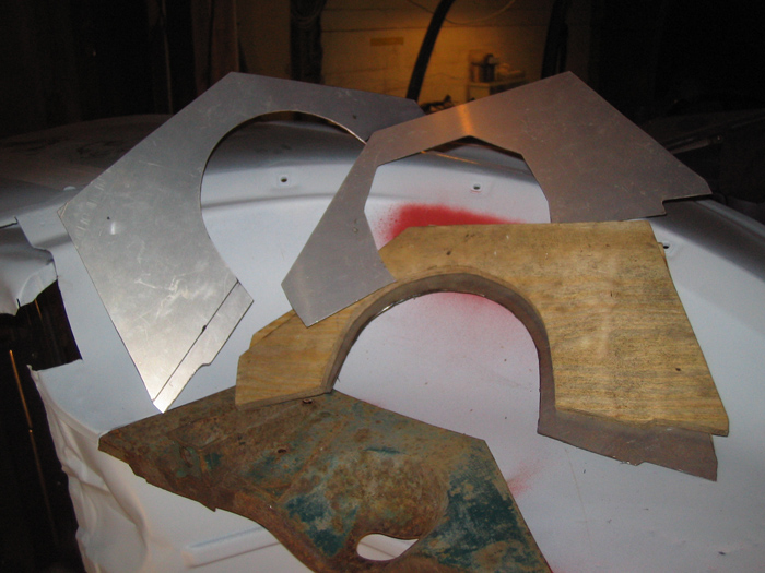

Deretter var det klart for å lage den indre delen, og for å kunne gjøre dette med litt kjappere så har jeg laget meg to maler i alu av de to delene dette området er laget av. En for den indre delen, den med buen, og en ytre del som også virker som kutte mal, mer om den biten siden. Etter at jeg har kuttet ut stålet etter den indre malen så legger jeg det mellom to plywood skiver som jeg spenner fast i skruestikka, så banker jeg ned stålet som stikker ut med en gummiklubbe og får falsen inn mot bilen.
Så til slutt setter jeg platebiten opp i en mal som gir den rette formen på knekkene i bunnen, nå har jeg ikke bilde av den, men den er ikke mye pen likevel  Glad Her sitter platebiten på plassen sin og venter på grunning og sveis.

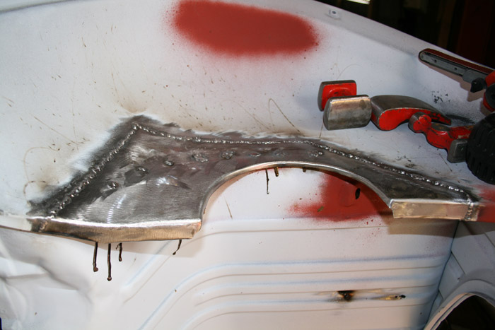

Denne tråden blir litt treg, men her kommer i hvertfall et par til.

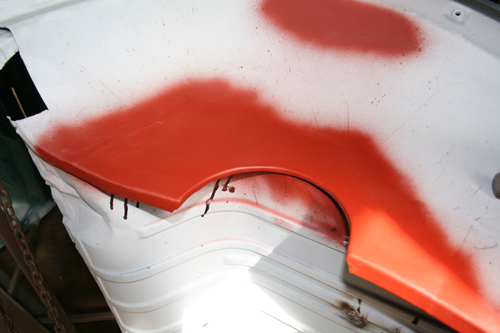

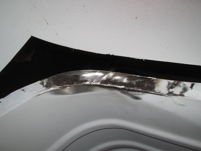

Her er delen innsveiset
Og her etter litt sliping og grunning.

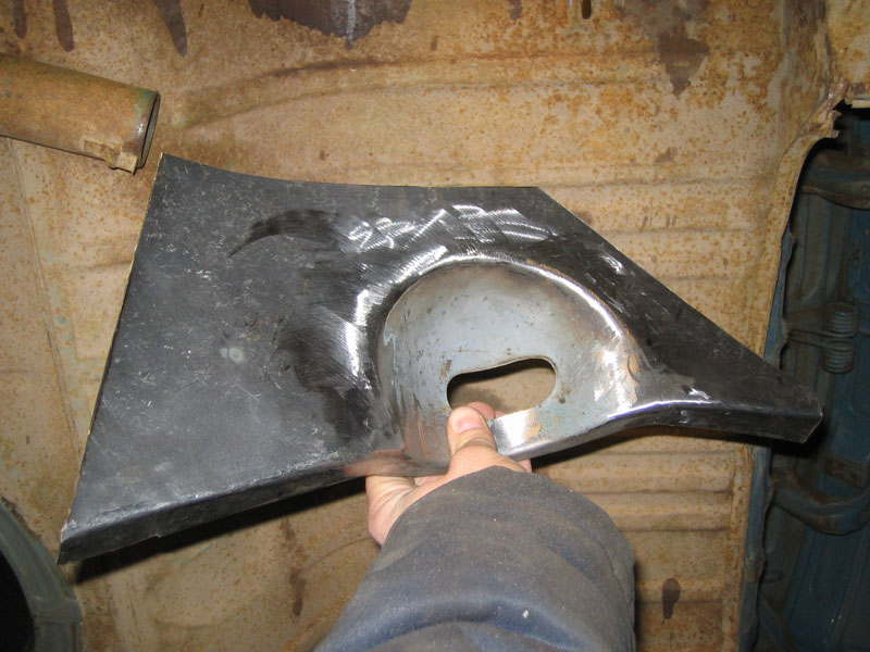

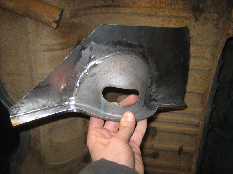

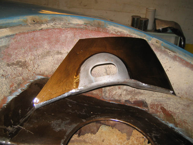

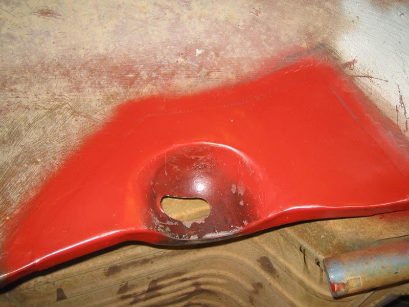

Fortsetter litt på denne tråden nå, med bilder fra en annen bil jeg har sveiset.
Her er den originale "kula" kappet ut, og sveiset inn i nytt hjemmelaget plate.  Jeg har maler både for utkapping av kula og kapping av ny plate.
Baksiden av samme platen.
På med litt sveisegrunning
Her er den sveiset på (bilde fra andre siden av bilen)
Karosserifestet setter jeg på etter at kroppen ligger på plata igjen, for å være sikker på at stemmer.
